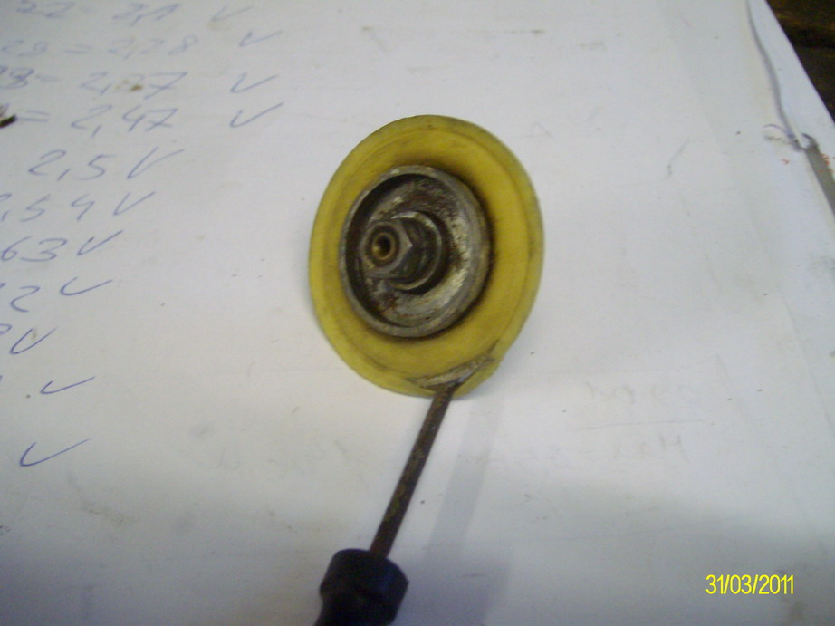

Živjo

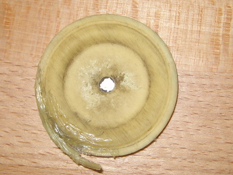

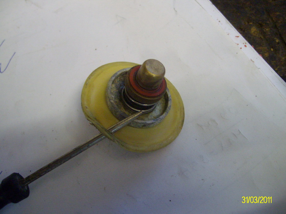

A mogoče ve, če se še da kje dobiti del regulatorja zračnega kompresorja ? namreč pušča....
l.p. Jože

To ne boš dobil nikjer. Je staro vsaj 20 let. Poizkusi zamenjati membrano ali predelaj cel ventil.

OdgovorNapisal/-a glavca1 » 2.4.2011 11:13

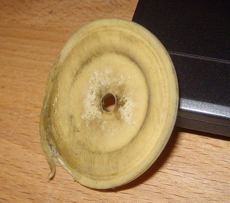

Hm...
Kje pa bi dobil membrano ? a se to da kupit... ?
Probau zasilikonat, pa je držala samo cca 10 minut :)
zdaj pa lepo ves čas piha... :)
l.p. Jože
p.s. Kakšno predelavo si mislil ? A moda veš, ali je to varnostni ventil ali "startni ventil". Zdi se mi, da je varnostni spodaj - kjer je še en bat? Ali pač ?

OdgovorNapisal/-a Zaspanc » 2.4.2011 11:18

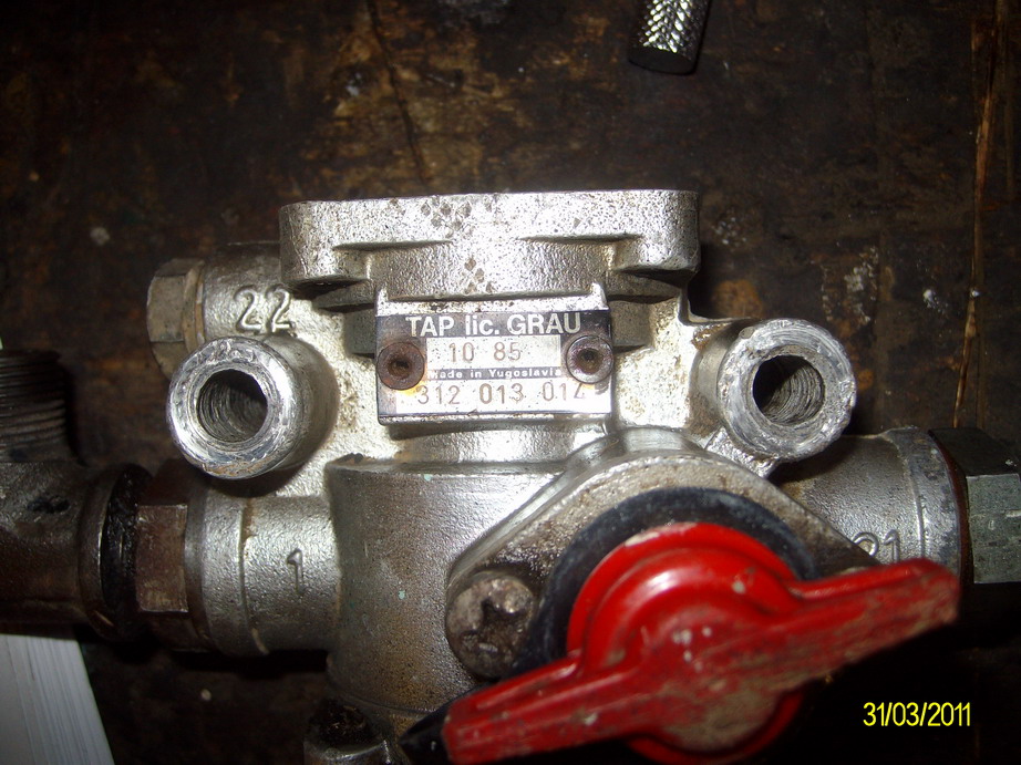

Se pravi da sploh ne več kaj to je? :roll:
Je tole med kompresorjem in posodo, ali?
Nepovratni, morda varnostni, še najbolj pa dekompresijski?
Nič, kar se ne bi dalo zložit iz dandanes dobavljivih serijskih delov.

OdgovorNapisal/-a glavca1 » 2.4.2011 12:19
Zunanji fi je cca 48,5mm luknja fi6mm.

OdgovorNapisal/-a glavca1 » 2.4.2011 12:20
Zaspanc napisal/-a:Se pravi da sploh ne več kaj to je? :roll:
Mislim da je vse skupaj. Nekaj podobnega je na kompresorjih od traktorjev ali kamionov. Mislim da je kombinacija nepovratnega in dekompresijskega ventil...

OdgovorNapisal/-a Zaspanc » 2.4.2011 12:38
Probaj dobit gumirano platno ustrezne debeline, če gre za močnejšo zadevo.
Ako je to zgolj tanka membrana pa kako navadno gumo, morda bi po dimenzijah prišla v poštev od presostata pralnega stroja.
Če ne uspe, pa poišči standardni nepovratni ventil za kompresor glede na pretok, pa en razbremenilni elektroventil vzporedno motorju zveži (brez elektrike odprt).

OdgovorNapisal/-a Slavc » 2.4.2011 12:42
Vzemi gumo 2mm in izreži. V kolikor je ležišče ventila dobro lahko podrejaš iz teflona. V veliko primerih tesni.

OdgovorNapisal/-a zankrzan » 2.4.2011 17:08
Čemu naj bi to služilo?
Ali nimajo kompresorji ponavadi samo nepovratni ventil in tlačno stikalo ki vklaplja in izklaplja kompresor?

OdgovorNapisal/-a Slavc » 2.4.2011 18:51
zankrzan napisal/-a:Čemu naj bi to služilo?
To je nepovratni in razbremenilni ventil, vse v enem.

OdgovorNapisal/-a vili » 3.4.2011 20:28

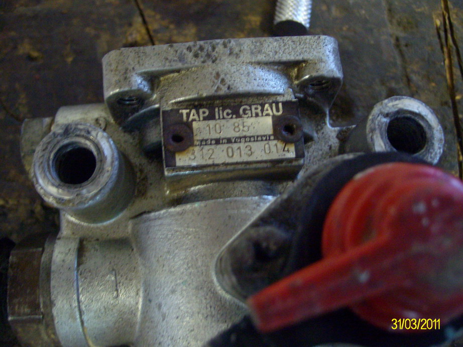

morda imajo kaj v agis ptuj
OdgovorNapisal/-a vili » 3.4.2011 20:38
imajo točno takega kot ga imaš ti, še povezava:
http://www.agis-zavore.si/katalog/pnevmatika.pdf
OdgovorNapisal/-a planinc425 » 4.4.2011 4:50
Imam fino silikonsko gumo 1.0, če žliš, se oglasi.

OdgovorNapisal/-a glavca1 » 4.4.2011 6:24
Hvala...
Bom prvo poskusil kontaktirat agis, sicer bom moral narediti sam... :)
l.p. Jože
