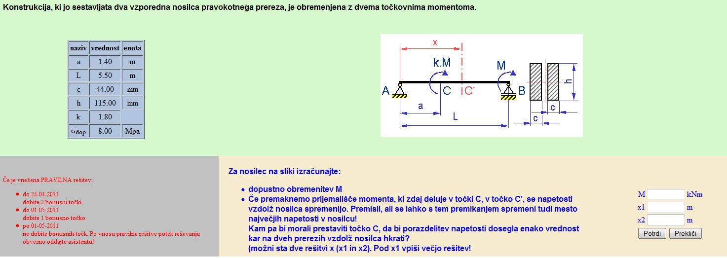

pozdravljeni

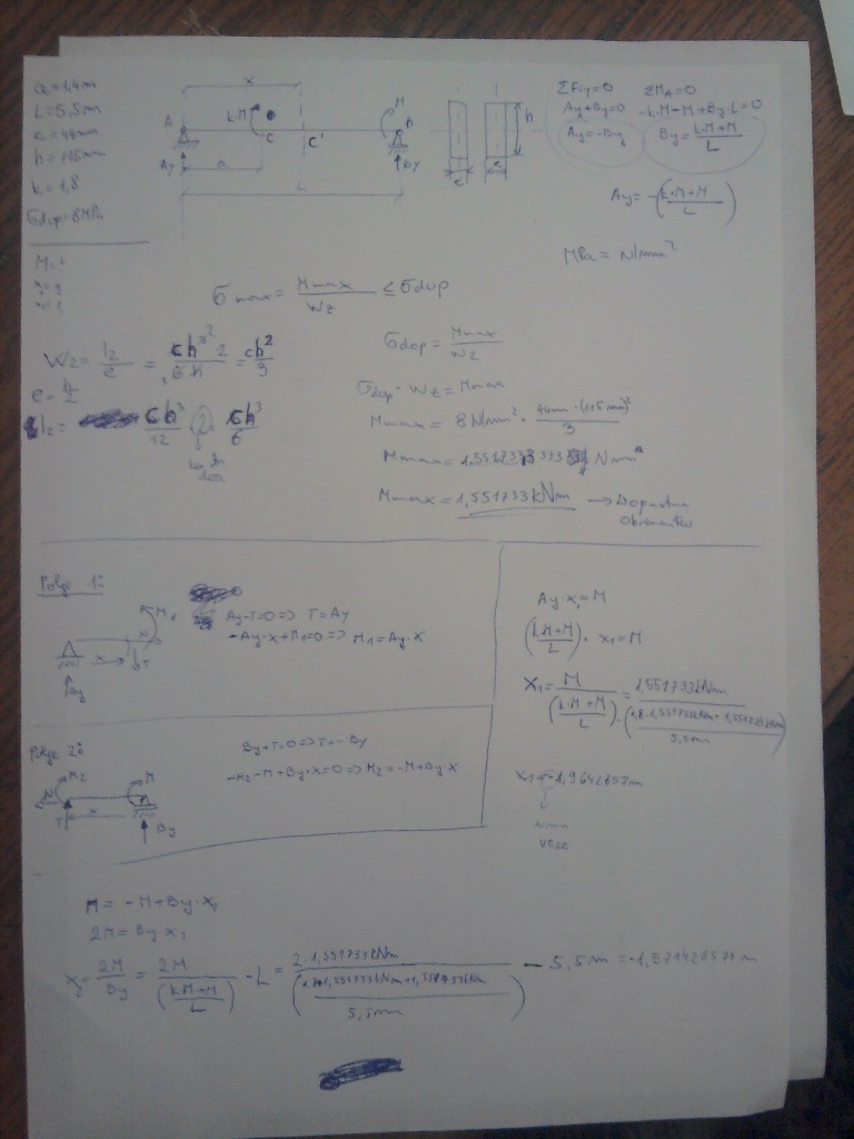

bi mi lahko nekdo pomagal rešiti to nalogo,ker dobim znova in znova napačno rešitev.

menda bi moral računati dopustno obremenitev M,jst sm računal pa maksimalno vrednost notranjega momenta.in ni mi jasno kako naj bi izračunal dopustno obremenitev M

OdgovorNapisal/-a Žerjavar » 14.6.2011 16:37
Tega jaz ne morem čitati.

OdgovorNapisal/-a ruud90 » 14.6.2011 16:47
se opravičujem ma ne morem dobit boljše kavalitete.ti mogoče pomaga matlab program?

OdgovorNapisal/-a Žerjavar » 14.6.2011 17:23
Malo sem počistil sliko, da lahko nekaj stvari prečitam - ne vsega.
Pravilno si določil dopustni notranji moment v nosilcu. V postopku je sicer napaka, ki ne vpliva na rezultat. Pri določanju odpornostnega momenta moraš vzeti 2 x širina, v imenovalcu mora ostati 6.
Določi reakcijo v A - splošno z M, L, a (boš rabil pozneje) - potem še številčno za L in a. Nariši potek momenta vzdolž nosilca in ugotovi, kje je največji. Ko ga enačiš z dopustnim notranjim, dobiš Mdop.
Sledi določanje točk enakega momenta.
Prispevkov: 8729
OdgovorNapisal/-a avbi » 14.6.2011 17:37
Žerjavar napisal/-a:Malo sem počistil sliko, da lahko nekaj stvari prečitam - ne vsega.

OdgovorNapisal/-a ruud90 » 15.6.2011 17:11
W=I/e= (2*c*h^3/12)/(h/2)=c*h^2/3 a ni tko prav?mi lahko nekdo napisal postopke ker mi res ne gre od rok.bi bil res hvaležen

OdgovorNapisal/-a Žerjavar » 15.6.2011 19:16
To je prav W = b * h [nad]2[/nad] / 6 = v tvojem primeru 2 * c * h [nad]2[/nad] /6 . Zgoraj si zapisal v številkah W = c * h [nad]2[/nad] / 3.
Sem ti povedal za nadaljevanje naloge.

OdgovorNapisal/-a ruud90 » 15.6.2011 19:28
se pravi da ko določim M,ga enačim kod da je Mdop? in ga tudi kasneje uporabim za določanje x1 in x2?

OdgovorNapisal/-a Žerjavar » 15.6.2011 19:46
Ali to ni razumljivo?
Prispevkov: 8729

OdgovorNapisal/-a ruud90 » 16.6.2011 7:56
Žerjavar napisal/-a:Ali to ni razumljivo?
niti ne najbolj.ker je preveč neznank al pa jst ne vidm rešitve.bi lahko usaj nekdo napisal naprimer enačbe, da vidim?

OdgovorNapisal/-a Žerjavar » 16.6.2011 8:26
Enačbe (formule) poznaš vse. Razumeti moraš problem, da se lahko odločiš, katero enačbo uporabiti.
Naredi momentno enačbo okrog točke B. Neznanka bo le verikalna reakcija v A, iskani M (še ni znan) ostane v izrazu za reakcijo. S to reakcijo potem računaš momente za vse značilne točke po dolžini nosilca. So dejansko 3, pred in za točko C ter pred točko B. Narišeš potek momenta (več ravnih črt) - vrednosti so izražene s še neznanim M.
Prispevkov: 8729
OdgovorNapisal/-a ruud90 » 16.6.2011 9:27
in potem ko to narediš?kako izračunaš ta M(da bo konkretna številka)
ruud90
