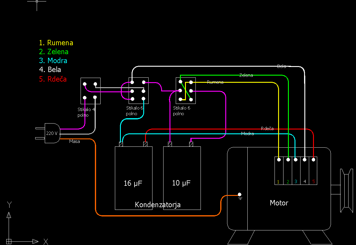

vezava elektromotorja

Jaz sem si vezal preko stikal,tako da lahko reguliram tudi smer vrtenja in izberem visoke ali nizke obrate elektromotorja.Motor je iz pralnega stroja Gorenje.

Hvala za shemo. IMaš mogoče kakšno sliko stroja ki si ga naredil z elektromotorja? Kakšna stikala si uporabil? Si me zdj čist zainteresiral z tem.

To je bilo že veliko let nazaj in so bile vmes razne selitve,tako da ne vem kje je stroj končal svojo pot.Je pa izvrstno služil namenu za katerega je bil izdelan,vrezovanju navojev vijaka za krmilo kolesa tovarne Rog.Takrat smo lahko še kaj postrani zaslužili in nam je tovarna Rog vsak mesec pripeljala več zabojev teh surovih vijakov brez navoja,ki smo jih potem vrezovali doma.Ker je bilo vrezovanje na roko zamudno,sva z očetom izdelala ta strojček,ki se je imenitno služil svojemu namenu.Izkoristila sva pa samo počasne obrate in obrate naprej/nazaj.

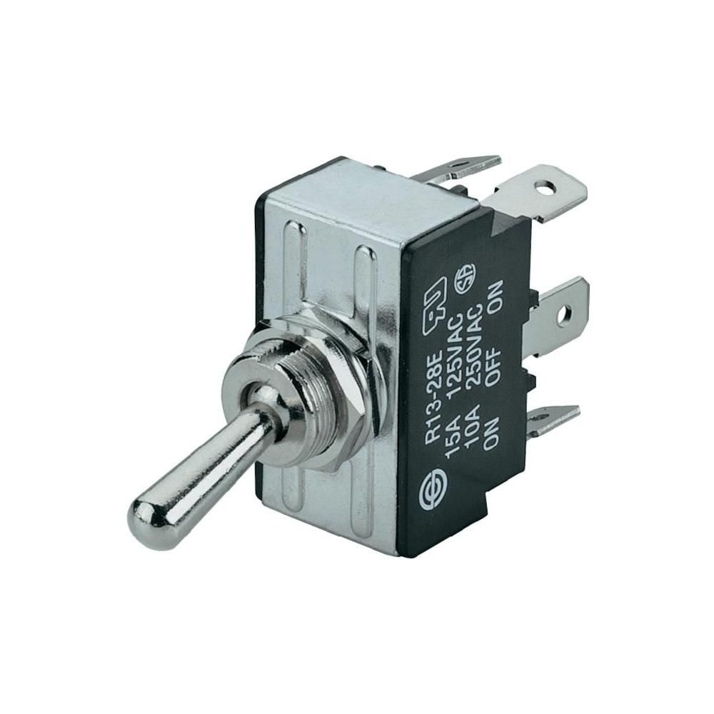

Stikala so pa navadna preklopna,ki jih dobiš v vsaki elektro trgovini.

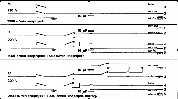

Prvo stikalo je za ugašanje in prižiganje stroja. Potem se pa več ne znajdem. Mi lahko malo razložiš zakaj sta pol še naskledna 2 6 polna stikala? Pa zanima me na kaj morem paziti pri nakupu stikal?

Tukaj ti prilagam še električno shemo vezave elektromotorja iz katere je razviden pomen stikal.Več ti ne morem pomagati,malo se znajdi tudi sam.Pa še nekaj,motor,ki sem ga uporabil ni bil od Gorenja ampak od pralnega stroja Rade Končar.
