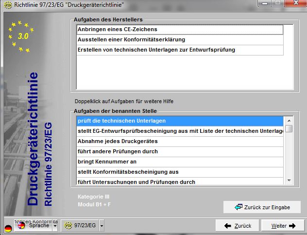

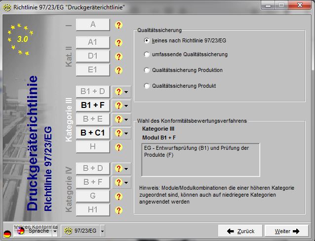

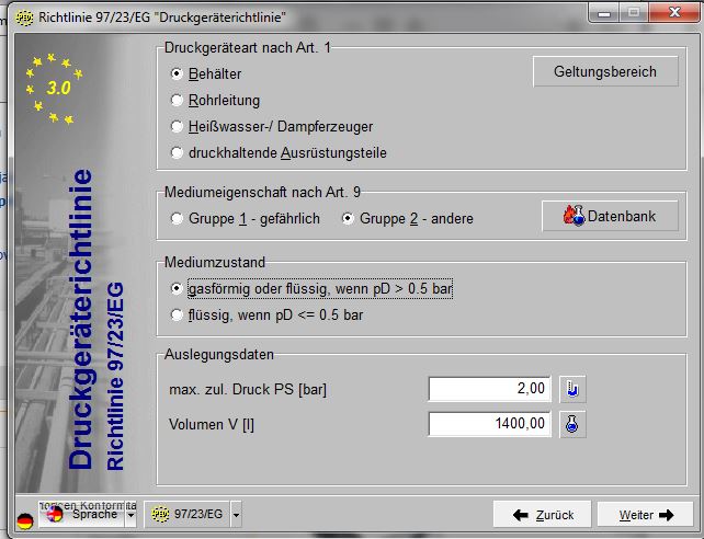

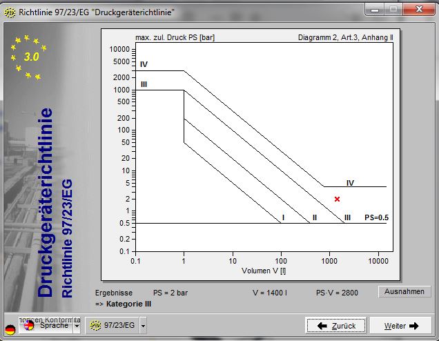

OdgovorNapisal/-a vili » 1.11.2020 13:04
aha, imaš sistem, da se v krvi raztaplja več kisika zaradi povišanega tlaka...
imam tuv - ov programček po richtliniji 97/23/ge
Zadnjič spremenil vili, dne 1.11.2020 13:31, skupaj popravljeno 1 krat.
Re: Konstruiranje posebne tlačne posode
OdgovorNapisal/-a vili » 1.11.2020 13:16
to je to..., mislim, da je prav...
dobiš pa to richtlinijo tudi na mreži papirnato je pa malo zamudno...
