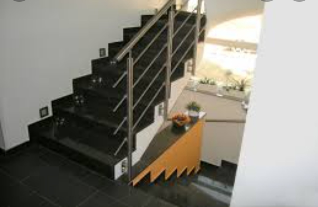

OdgovorNapisal/-a Oskar2016 » 17.1.2022 19:59
Pozdravljeni..
Narediti moram tako ograjo(v priponki, slika pa je z neta)..ograja bo iz inoxa..me pa zanima, kako naj najbolj tocno izmerim "kot oz naklon stopnic" oz kaj je najbolj pomembno da izmerim? Ker bom ograjo sestavil v delavnici in da mi ne bi potem pri montazi vse narobe hodilo..privijacil bi jo pa iz strani s sidri..
Prosim za pomoc, lp

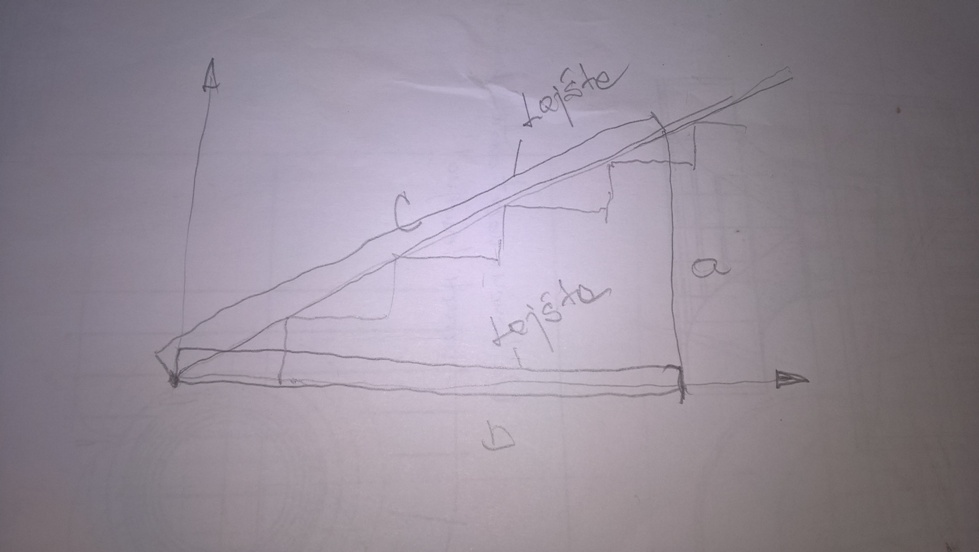

za merjenje kota oziroma računaje, položi na šetenge lajšto, pa še eno na horizontalo, potem pa izmeriš horizontalno mero in verikalo , malo naskiciraš in to je to..., bo šlo..., pazi , vedno ena točka, pa horizontala in vertikala...

OdgovorNapisal/-a Žerjavar » 17.1.2022 21:01
Strokovnjaku za varnost se izvedba ne bo dopadla:
- Palice vzdolž poševnine imajo proste konce, so lahko nevarni, če se slučajno zaletiš v njega. Konce med sabo poveži z še eno palico.
- Otrok brez težav pleza po teh palicah navzgor in se ne smeš čuditi, če pade preko ograje. Pusti le gornjo palico kot oprijemalo za roke. ostale palice pa privari vertikalno na razmaku manj kot je debelina otroške glave.

OdgovorNapisal/-a Oskar2016 » 17.1.2022 21:49
Otroci so ze "veliki", tako da to ni problem..je pa res, da so teli konci palic nevarni..hvala, bom uposteval:)
Vili..ja, tocno tako sem tudi imel v planu merjenje naklona..kaj si pa mislil z "vedno ena tocka"? Hvala tudi tebi..

OdgovorNapisal/-a Deutz » 17.1.2022 23:26
Oskar2016 napisal/-a:...... kako naj najbolj tocno izmerim "kot oz naklon stopnic"
..."šrekmas" ali pa "šregmas" se v slovenščini reče tej napravi... :D :D
(šrekmas - premični poševnik, kotnik, Ta nau šrekmas je pakázau, de ta ríč ni u uinkl.
Nem.: Schrägmaß.
Vir: http://www.pef.uni-lj.si/markor/zbirkacbss.htm)
Nastavljivi mizarski kotnik:
...a lahko ga improviziraš iz dveh desk, ena pokonci in druga poševno po stopnicak ter jih medseboj zvijačiš....

OdgovorNapisal/-a Žerjavar » 18.1.2022 6:15
Oskar2016 napisal/-a:Otroci so ze "veliki", .
Kjer so otroci že veliki, bodo hitro zopet mali otroci.

Deutz..hvala za odgovor, tocno tak srekmas mam doma in mi bo tukaj prav prisel..upam da je tocen :D
Kolk se pa kaj zvija taka ograja, ce jo varis na stolicah?

OdgovorNapisal/-a Žerjavar » 18.1.2022 8:43
Da ne spregledaš: višina ograje (min 100 cm) se meri na robu nastopne plošče, ne v sredini kot imaš predvidene stebre.

OdgovorNapisal/-a vili » 18.1.2022 8:50

OdgovorNapisal/-a Deutz » 18.1.2022 10:29
Ja...! ...ta vili-jeva varijanta šrekmas-a ja veliko bolj praktična ker ni treba transportirati tak velik trikotnik... pomembno je le natančno izmerit a, b, in c ter v delavnici ta trikotnik rekonstruirati.
Treba je le pazit na "vaservago" horizontale ali pa natančno postavit vertikalo če se odločiš za takšno obliko.
Ta mali šrekmas pa ne bo preveč pomagal pri stopnicah !!!
Zadnjič spremenil Deutz, dne 18.1.2022 11:12, skupaj popravljeno 1 krat.
Re: Ograja stopnisce
OdgovorNapisal/-a Oskar2016 » 18.1.2022 10:45
Ce bom prav izmeril oz "preslikal" trikotnik, bi potem morala biti razdalja pri vsaki stopnici do vrha ograje ista kajne?
OdgovorNapisal/-a vili » 18.1.2022 11:14
dobro pozabil sem skicirati, mora biti pravi kot, pravokotni trikotnik, da lahko po eni od kotnih funkcij izračunaš kot stopnic, potem pa naprej..., ja tisti mali šrekmas je bolj tako - tako..., za tišlerje..., si pa vse prej nariši na papir, pol pojdi pa rezat in švajsat..., bo šlo..., kdo ve kako so ti majstori zabetonirali štenge..., pri zidarjih je toleranca en šuh, haha..., malo heca...
OdgovorNapisal/-a Deutz » 18.1.2022 11:18
Oskar2016 napisal/-a:Ce bom prav izmeril oz "preslikal" trikotnik, bi potem morala biti razdalja pri vsaki stopnici do vrha ograje ista kajne?
Ja seveda če je zidarija in šlosarija natančna na mm :-? :-? .... pa ni vedno (nikoli) tako in je potrebno dodati (npr. pri stebrih) kak cm ali mm da se pri montaži prilagodi (odreže) ali pa podloži in pokrije z rozeto...

OdgovorNapisal/-a Deutz » 18.1.2022 11:24
vili napisal/-a:dobro pozabil sem skicirati, mora biti pravi kot, pravokotni trikotnik, da lahko po eni od kotnih funkcij izračunaš kot stopnic, potem pa naprej...,., malo heca...
...ja..ja glih je zidar ali šlosar za Pitagoro slišal... :P :P
Ni treba biti pravi kot... a, b in ca na terenu in v delavnici so enaki... vendar je treba pazit na vaservago oziroma vertikalo... bolj se naginjam na vertikalno ta drugo letev (desko, lajšto..) ker jo na terenu enostavno z viskom natančno določiš, v delavnici pa po njej poravnaš steber ograje...
OdgovorNapisal/-a vili » 18.1.2022 11:31
vertikalo a pa določiš s plajbo in na horizontalni lajšti oznašič b, pol pa z metrom izmeriš a in to je ...
ja res je kota ni potrebno računat, samo z metrom ali pa špago potegneš mere in zvežeš loke med seboj kjer se sekajo in si zmagal..., rabim malo časa, da zalaufam šlosarijo...jebiga
