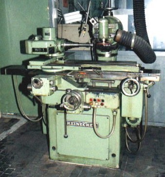

nabavili smo stroj za brušenje orodja (rezalnega)
Reinecker WZS-5, letnik 1960.
Zdaj pa je problem, ker mi s tem strojem ne znamo še delati.
A je kdo iz okolice MB ali MS, ki bi bil pripravljen kakšnen popoldan malo inštruirati ali na drugačen način pomagati?

OdgovorNapisal/-a rmatija » 25.2.2006 18:15
Na sliki je stroj iz leta 1970
Če imaš stroj iz leta 1960, je vprašljivo koliko je točen.
Morda ti lahko pomagam

OdgovorNapisal/-a dakomat » 7.1.2012 23:50
Je še kje kdo, ki se spozna na Reinecker Wzs - 5???

OdgovorNapisal/-a 934692 » 9.1.2012 18:43
Kaj bi pa brusli na tem stroju? Jaz sem našel navodila za naš atroj WZS-5 so pa tudi nemška.
Jaz predvsem brusim palčne rezkarje in pa drilinge (v primežu) ter občasno kak kolutni rezkar. Brusim pa po obodu, kajti za čelno brušenje glih nevem če je stroj namenjen temu.

OdgovorNapisal/-a dakomat » 9.1.2012 22:03
Brusil bi predvsem rezkarje. Brez veze da stroj stoji, orodje pa nosimo drugam brusit. Za brušenje po obodu je potrebno rezkar ročno obračati ali stroj po vpetju vse sam opravi??

OdgovorNapisal/-a 934692 » 10.1.2012 20:33
Pzdravljen,
sam stroj kar se glede brušenja tiče je zelo dober. Sam obrača orodje. V delu, kjer se vpenja orodje se sname pokrov (čisto na levi strani je vpet z sponko) pod njim je pa pločša ki ima določeno število zob. Ploščo menjamo glede na število zob rezkarja. Edina težava oz. zamudno je nastavljanje kota spirale. Pa tudi to se da kar lepo rešit z merilno uro. Stroj ima tudi hidravličen pomik, ki mu je možno nastavljanje hitrosti.
