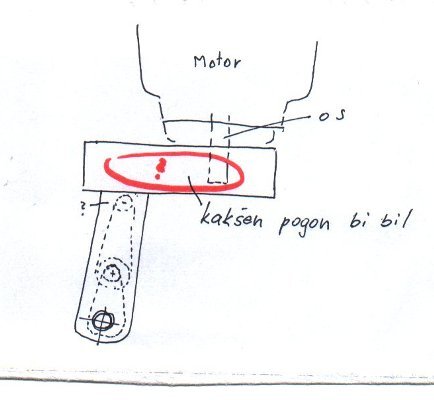

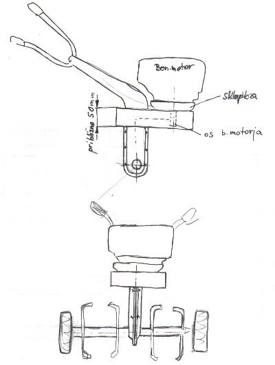

Danes sem videl v trgovini motokultivatorja in mi jasno,kakšen prenos od os motorja do spodnji os.Kakšna vrsta sklopke je?Ker nisem imel digitalca,pa sem dal skico.Pri nekateri ima verjetno polžasti prenos.Upam,da bi kdo pojasnil.

mislim da je prenos splejan z gredjo na kateteri je an strani kjer so rotorji stožčast par zobnikov, kaksna izvedba je pa pri motorju ti pa resnicno nebi znal povedati.

Vem to da so do rotorja pride stožasti zobniki.Samo zanimivo je ,da tisti ki sem videl,pa mi še vedno gre v glavo.Spodnji do rotorja je sigurno verižni pogon.Os od motorja gre naprej na sklopko(samo ne vem kakšne vrste)gre na?.Iskal sem na Google in sem videl podobno,samo ta je večji.Vidi se motor ki leži površini.In to me zanima,kako je notri.Škoda da ne vidim skozi kot superman.

Pogon je speljan preko centrifugalne sklopke, polža in polžastega zobnika.Lako je tudi preko verižnega prenosa.

Za nože je pa vem,da poganja veriga.Kako pa os motorja do tiste del?

Na motorju imaš sklopko.Najcenejša je centrifugalna. Rabiš reduktor, da zreduciraš vrtljaje in nato kotni prenos.Izračunati moraš celotno prestavno razmerje, da boš imel zadosti vrtjajev in s tem moči na nožih.

Jaz imam podoben strojček doma, in ker imam z njim same težave , tako da je v prafaktorjih skoraj vsak mesec, ti lahko iz prve roke povem da vsaj pri mojem ni nobene sklopke, pač pa je med pogonsko osjo motorja ter reduktorjem klinasti jermen. Sklopka pa je izvedena tako, da enostavno ko začneš delat, preko zajle premakneš celi motor naprej, tako da napne jermen. Reduktor pa je izveden z polžastimi zobniki, in tu je tudi največji problem, saj se reduktor tako segreje, da zažge olje, semeringe ter ostale plastične zadeve okrog njega.

Reduktor se pregreva samo, če ni pravilnih toleranc med deli prenosa in če ni zadostne količine olja v njem.Tudi gostota olja vpliva na pregrevanje. Vsak reduktor pa mora imeti odušnik, da se odvaja temperatura in nadtlak v njem.
