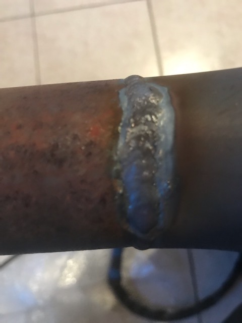

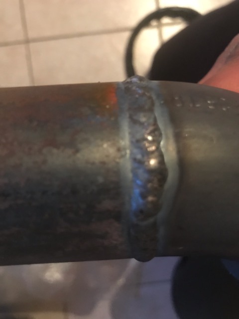

No evo, dam 2 fotke, za prvic.. Izdelava gugalnice.. Črne cevi fi 48,debelije 3mm..varjenje kolena z inoks dodajnim..10ti poizkus:)) 100 A, 5s zapihovanje oz tisto k počakaš na konc haha..
Je pa res nastala bunkica na elektrodi haha.. Slike so bolj slabe..

OdgovorNapisal/-a hine » 24.4.2020 19:44
Oskar2016 napisal/-a: Slike so bolj slabe..
skoraj tako kot "švasi" :)

OdgovorNapisal/-a Oskar2016 » 24.4.2020 19:54
hine napisal/-a:
A jebiga, drugic v življenju sem držal tig v roki.. Bo boljs :)

OdgovorNapisal/-a Demz » 24.4.2020 20:04
100 A je malce veliko. Pojdi na 80 A. Pa primerno počasi.

OdgovorNapisal/-a Oskar2016 » 24.4.2020 20:15
Demz napisal/-a:100 A je malce veliko. Pojdi na 80 A. Pa primerno počasi.
Ok bom jutri nadaljeval in šel z manjso amperazo.. Sam drži zaenkrat pa kr dobr, sm z macolo "teste" delov in se ni odlomilo.. Zaenkrat mi "lepota" zvara se ni najbolj pomembna, važno da drzi :D

OdgovorNapisal/-a Deutz » 24.4.2020 21:14
Oskar2016 napisal/-a:Je pa zacetnisko varjenje tig podobno prvi vožnji avtomobila.. 1000 in 1 stvar se ti zdi nemogoče naenkrat vse opravljat:)))
Bravo Oskar !!! ..glavno da si začel !!! saj se boš hitro navadil...
...mogoče malo preveč materijala dodajaš, ni potrebno.... pomembnejše je da se osnovni materijal lepo istopi in da je lužica definirana in dovolj globoka da zvar prime skozi celo debelino profila.
Nič ne hitet in segrevaj do te metre da se lepo zalije !!
Z fleksarco gre je pa bolj grobo... to pa malo kvari plamen... no bo tudi to za silo šlo...
Pa... ne vidi se da si kaj obrusil rjo !!! No !!! ... to pa je treba vse spucat pred varjenjem na pa po varjenju !!!
