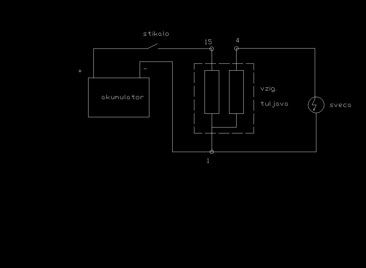

OdgovorNapisal/-a vili » 21.2.2008 21:40
prilagam še vezavo, akumulator, tuljava, sveča
OdgovorNapisal/-a Žerjavar » 22.2.2008 17:45
vili ko rišeš električne sheme, mora biti v vsakem primeru tokokrog sklenjen. V tvoji shemi pa je kar nekaj vodnikov enostavno preščipnjenih in si je težko predstavljati, ćemu služijo. Možno je, da je vodnik v nadaljevanju ozemljitev (masa), vendar tudi v ta namen obstaja znak, ki ga je treba uporabiti. Če pa je tak vodnik namenjen kam drugam, pa je tudi to treba posebej označiti.
Svečka ima dva priključka, eden je kabel, drugi je masa. "Cin špula" ima štiri priključke - dve ločeni navitji od teh, sta lahko eden ali dva spojena na maso. Tudi akumulator ima dva pola in treba je označiti, kateri je vezan na maso.

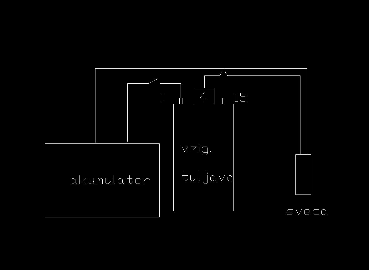

OdgovorNapisal/-a vili » 22.2.2008 22:04
zdaj bo pa moralo vžgati, saj bi tudi v prejšnjem primeru le oznaki 1 in 15 sem zamenjal

vili Oprosti! Slike si nisem povečal na ves ekran, pa se je nekaj ćrt kar izgubilo.

OdgovorNapisal/-a vili » 24.2.2008 16:33
če je po gornji shemi zvezati akumulator, vžigalno tuljavo in svečo "kompliciranje"???, zdi se mi, da je večja komplikacija po vsakem bumu na kabel ponovno navijati žarilno nitko in kabel ponovno vtikati v sod, pa še to bo počio ali ne, po preskoku iskre na sveči poči sigurno, pa še to svečo, uviješ v mufo, ki jo privariš na sod, cinšpulo pa dobiš v vsaki malo bolje založeni vaški garaži, če je nimaš ti jo jaz pošljem od 101ke, stikalo je pa samo dotik žice na enega od priključkov na akumulatorju
