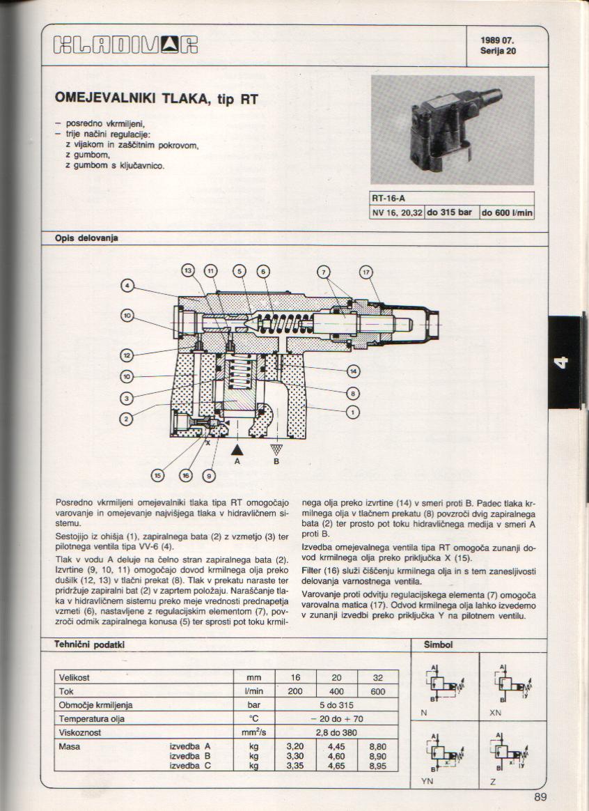

OdgovorNapisal/-a BoštjanF. » 12.3.2009 19:09
V sistem ni potrebno vgrajevati dodatnega varnostnega ventila. Z obstoječim varnostnim ventilom nastavi tlak. Odviješ varovalno matico poz.17 in nastaviž željen tlak - vijak poz. 7.

OdgovorNapisal/-a jot33 » 16.3.2009 8:07
Bostjan, hvala ti za shemo in opis, to se clovek ima najraje, da lahko sam grunta kam kateri kanal gre.
Se imas mogoce shemo za ZV-6-f ?
