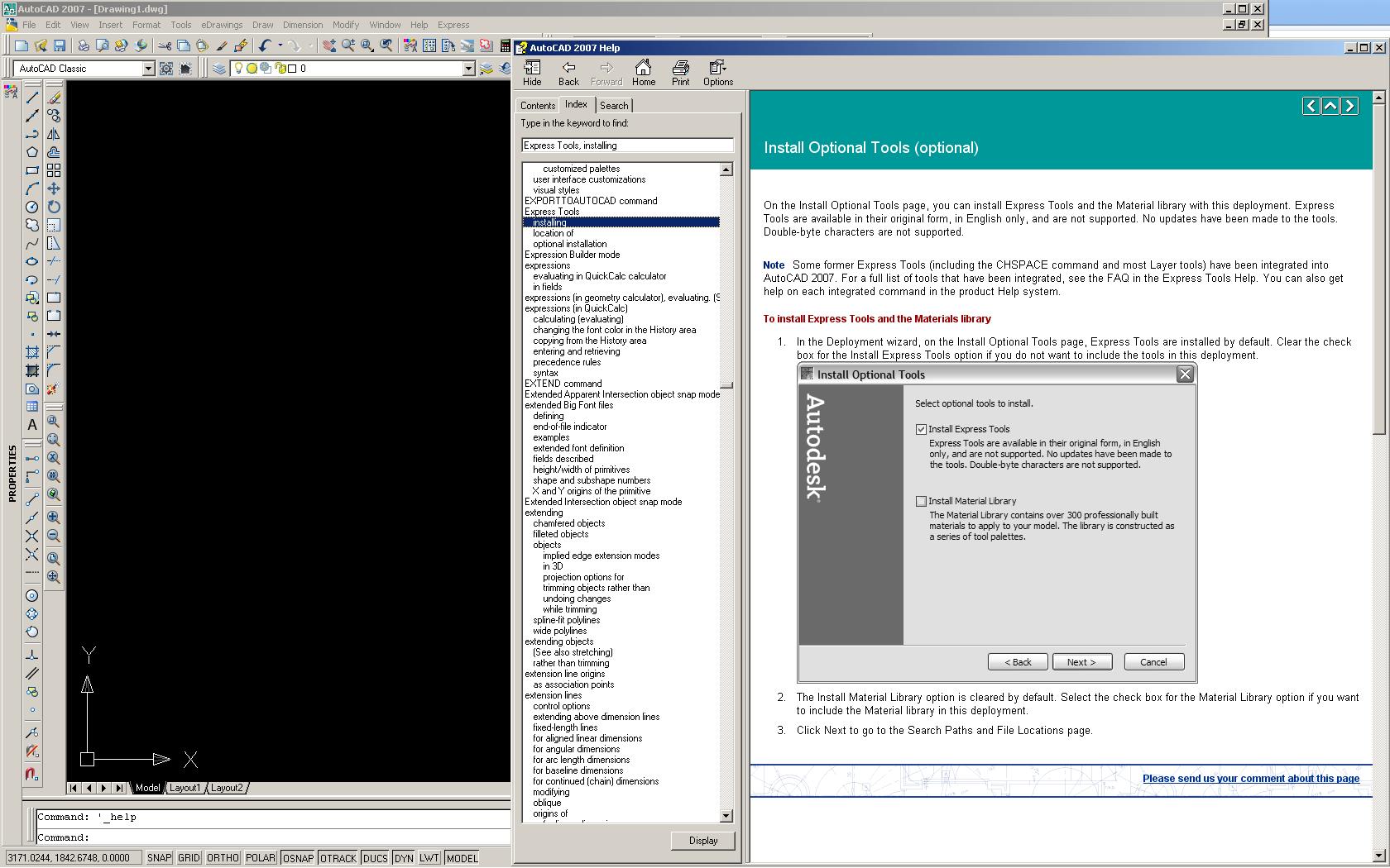

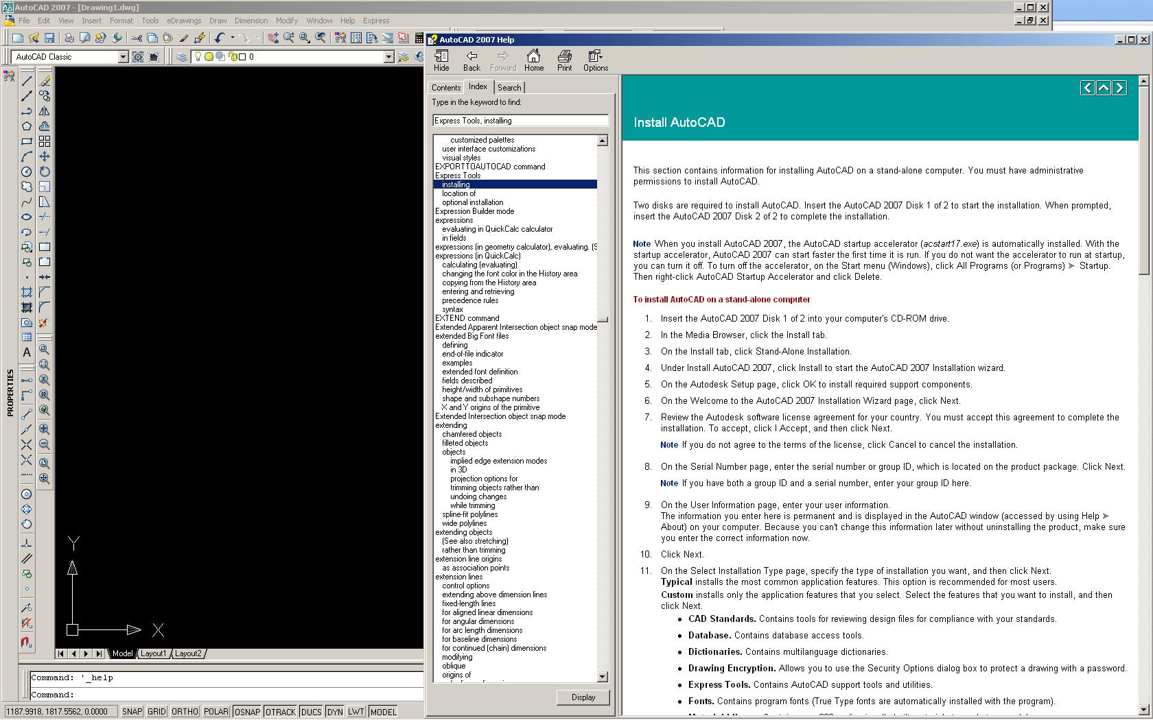

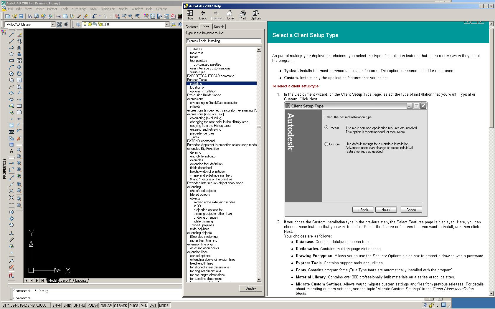

OdgovorNapisal/-a vili » 19.10.2009 19:17
v sedmici expres imam v dvojki ga pa ni, prilagam pomoč iz sedmice morda ti bo v pomoč:
OdgovorNapisal/-a lojal » 20.10.2009 9:08
Manjkala je komponenta Express Tool. Našel CD, doinstaliral in je vse OK. Hvala vsem za napotke in tudi naključnim obiskovalcem. Upam, da se je še kdo kaj naučil

OdgovorNapisal/-a gregorci » 20.10.2009 12:28
No...
Prepozen... :lol: Pozabi na napisano.
Več kot očitno je, da nimaš nameščenih Express orodij.
Pri inštalaciji Acada, moraš odkljukati opcijo, da želiš namestit Express tools.
Poskušaj še enkrat zagnati Setup oz. namestitev AutoCad-a in potem izberi še to ocpcijo.
