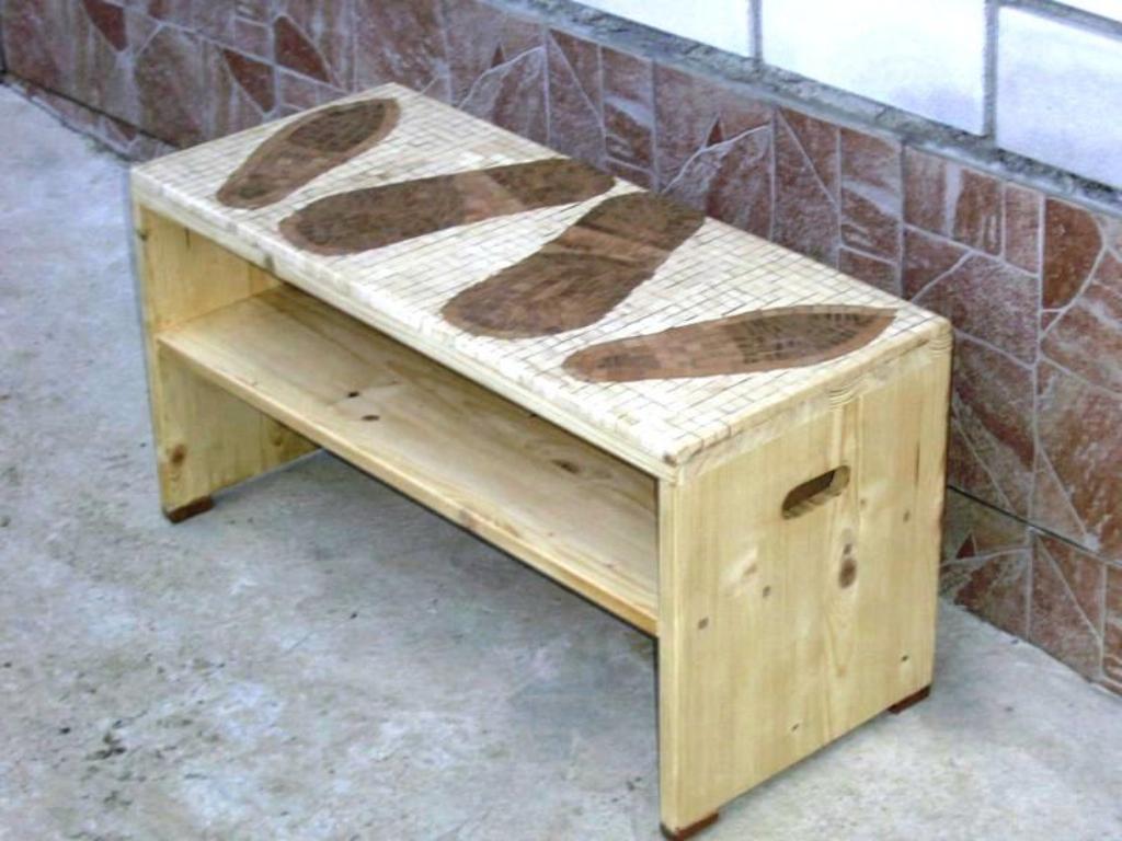

Ko smo že pri lesenem regalu. Pravkar sem končal 3D model z 1500 "parti". Namenjen je sedečemu položaju, ko se ukvarjaš z nogami.
