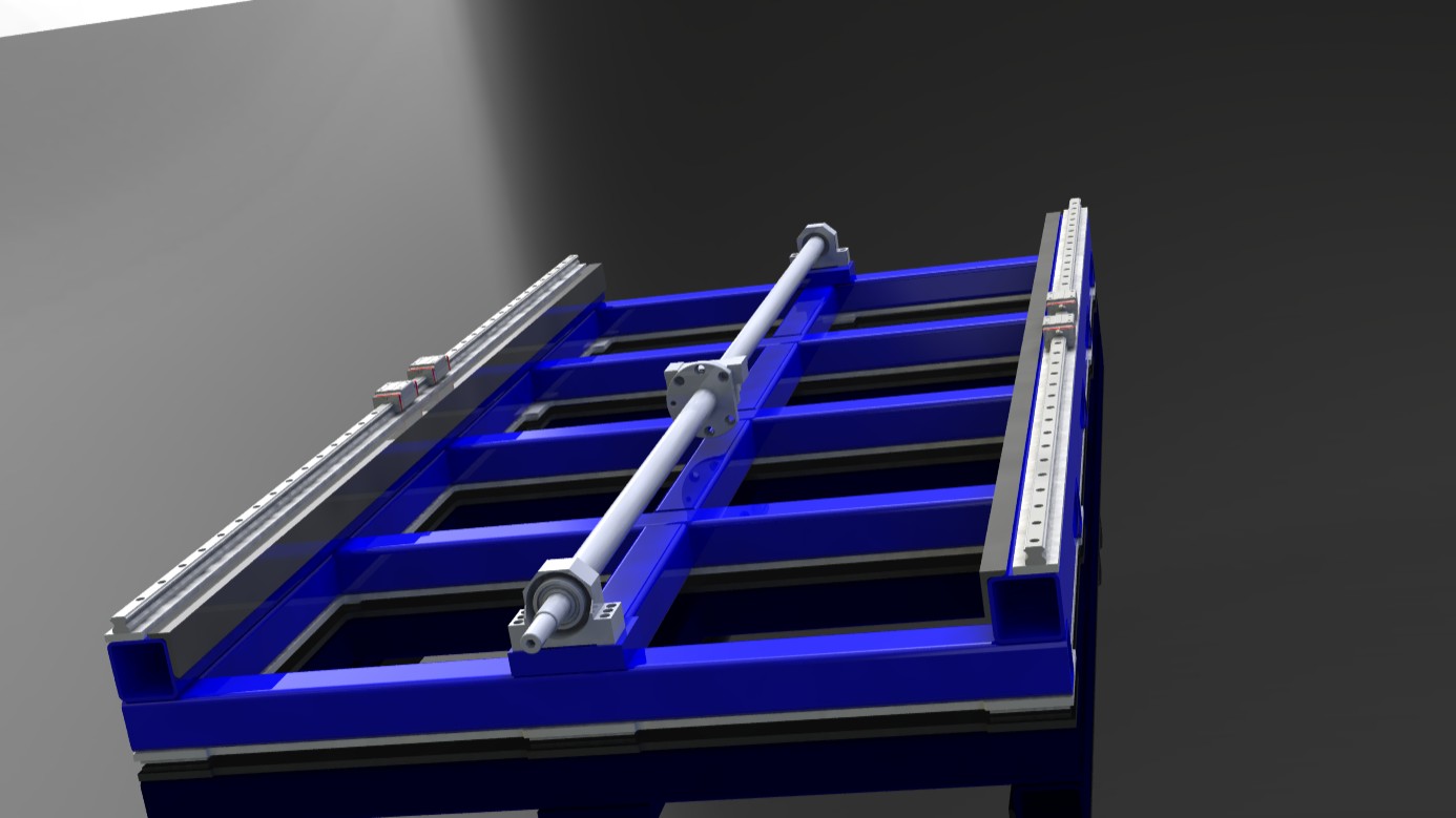

ali lahko avtor Mark_P postavi kakšno sliko oz. skico te konstrukcije. Zelo me zanima kakšna je to konstrukcija, ki zahteva takšne tolerance, po mojem tu gre za kakšno pomoto.
ali pa naj vsaj poda katera mera oz. velikost mere , ki zahteva takšno toleranco, mogoče to ni +2000mm mera..

OdgovorNapisal/-a Mark_P » 19.6.2010 9:58
Sam zvarjenec lahko odstopa tudi ± 5 mm.
Važne so naležne površine. Na njih se montirajo vodila, proizvajalec le teh pa zahteva to sporno toleranco 0,01 mm.
Obdelati je potrebno; dve daljši površini (cca. 2180 mm), ter povšini za namestitev vretena, s tem da je na eni od daljših povšin rob ki omogoča lažjo montažo vodil, vreteno, ki je nameščeno na sredini, pa ima razliko 60 mm. Na daljših površinah so potrebni navoji M6, cca. 120x.
Seveda pa je zaželjeno, da je vse v geometriji.
Slika brez stranic in ojačitev;
Mislim da vse skupaj ni ne vem kakšna znanost ala ESA, ravno nasprotno, DIY.
Če pa, kot je bilo prej omenjeno, pozna kak drug način obdelave, se priporočam.

Glede na to oziroma kot vidim naj bi bil zvarjenec iz cevi mislim če je tako da je iz cevi potem tukaj ne bo pomagalo nikakršno žarjenje.Ko bo zadeva-zvarjenec(žarjen)na stroju in če bo pravilno vpet potem bo po obdelavi vse v geometriji tisti moment ko pa bo popustil vpetje kosa pa adijo geometrija.Ne bom trdil ampak zdi se mi da cevi za zvarjenec teh dimenzij niso najbolj primerne.Ne bom pa trdil.Sam bi se zadeve lotil drugače je pa seveda dražje.Pa lp. :-?

Mislim, da za to zadeva ni potrebno žarjenje. Kot vidim ni veliko zvarov.
Vprašaj še Kovinska Bled. Oni imajo 4 dolgi obdelovalni stroj. Pa tudi s popuščanjem napetosti znajo delati. Cenovno pa ne vem kako so ugodni.

Po mehanski obdelavi bi moral naležne površine tuširat. Sama montaža postelje, pa se naredi na nivelrnih vijakih, kot pri daljših strojih za mehansko obdelavo. Če te zanima kje bi ti vse to naredili se lahko obrneš podjetje LEDINEK v Hočah pri MB.

A brušenje naležnih površin ni dovolj?

Problem je v širini obdelovanca (1200 mm). Obračanje na brusilnem stroju pa bi prineslao probleme glede palarelnosti. Vpetje na brusilnem stroju je na magnetni mizi. Ta pa tudi lahko kakšno stoto kje presili geometrijo. Pri tuširanju se obdelovanec postavi na točke kjer leži brez drugih obremenitev razen lastne teže.

takšen jajc od konstrukcije od nekega navem kakšnega obdelovalnega stroja je tudi neki jajc, sami "rori", samo šparanje pri materialu (boš kasneje najebal, ker nisi dal deset kil materila več), ti pa hočeš stotinke????????? pa ti si popoplnoma nor, ko boš takšno konstrukcijo izpel s stroja je seveda pri izdelovalcu ne boš prevzel,(ne vem kako boš sploh meril), ker ti nebo zagotovil mer v tvojih zahtevanih tolerancah, daj se prej posvetuj z morebitnim izdelovalcem, da ne boš imel težav, nekaj takega znajo tudi v "kiko kor", sicer so malo trdi ampak znajo in zmorejo imajo " mašinerijo". je pa treba najprej probati izdelavo pri "ne vem kom", če tega še nisi probal do sedaj, pa lp

ko so cevi v igri, ni govora o stotinkah, ampak v milimetrih. že lastna teža in temperaturne razlike bodo povzročile odstopanje več kot stotinko. edina stvari ki je toga na tem modelu so vodila, ki imajo verjetno veliko večjo trdoto in manjšo žilavost kot cevi.
take zadeve se dela ponavadi iz orodnih jekel, ne pa konstrukcijskih. ali pa sive litine v malo večjih količinah.

Take zadeve je treba pravilno konstruirati.
Primer na sliki je šolski primer, kako se tega ne dela.
Če naj bi bil zvarjenec čimbolj tog, mora imeti ustrezno velikost še v Z-osi...
Tole bi se lepo izdelalo iz "I" profilov z obojestranskimi dodanimi ojačitvami v profil in diagonalnimi vezmi. Na naležne površine se dodatno privarijo plošče, ki jih nato natančno obdelaš, da dobiš željeno natančnost lege.
