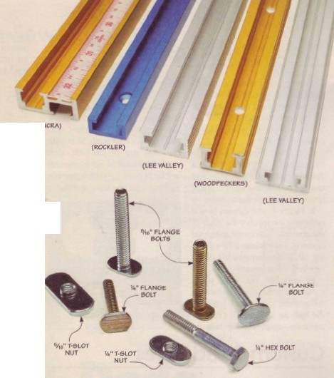

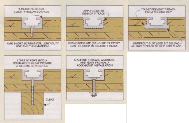

Zahaljujem se vsem, ki so sodelovali v tej debati, vidim da pri nas ni velike ponudbe, ter da so cene dosti višje kot v ZDA, treba se je pač prilagodit.
Prilagam še slikice namestitve in tipe po proizvajalcih, ki so večinom žal prek luže.

Čisto narobe, hočem samo ozek in nizek profil, ki ga namestiš v ploščo in ne na ploščo... torej vzameš rezkar fi 20 in zreskaš utor globok 12,5mm priviješ ga z vijaki za les in končano ... vsi dosedanji imajo večje dimenzije od 40mm naprej ... ali pa so previsoki-pregloboki.
Sploh ne mislim da je trak kaj posebnega, pričakoval sem da ga kupim za 5-10€ ... toliko sem pripravljen plačati.
Najbljižje mi je tisto kaj je poslal panacej pa tudi tisti 45x19 od SASPRO-ja ni slab. Saj sem že zgoraj napisal da bom se moral prilagodit, zraven sem prilepil slike mogoče pride komu prav.
