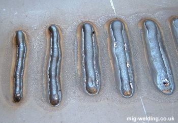

Pozdravljeni. Praktično spoznavam varjenje po MAG postopku (prej sem nekaj "metrov" varil z elektrodo). Imam star varilni aparat Uljanik in podajalno zraven. Aparat zmore 275 A, varim na nekje 250 A z žico 1 mm. Po 8 mm debeli pločevini sem delal vare in mi naredi visok breg tam kjer varim in ne "razlije" vara. Nekaj sem se igral z nastavitvijo podajanja žice in fino nastavitvijo amperaže pa žal ni bilo drastičnih sprememb.
MAG vari.jpg (18.97 KiB) Videno 3236 krat
Za primer sem podal sliko in mi uspejo zgolj prvi trije vari iz leve, malo sem se celo približal četrtemu varu. Zanima me če imate kaka priporočila da naredim var, ki bo podoben petemu na sliki.

Kot prvo,imaš premalo amperaže.Dodaj amperažo(veliko)in povečaj pomik(malo).Kot drugo,ti gotovo ne variš z 250 A,Sam že 20 let uporabljam žico 1,2 mm.Prejšnji aparat je imel ampermeter,ki je kazal 160-180 A pri žici 1,2 in varjencu 4 mm.Je pa za 8mm pločevino žica 1mm kar preslabotna.Z 1.2 mm se lahko vari vse. :D :D

za 3 mm dam glavno stikalo(0-3) na tri, drugo stikalo (0-10) na 4 in to je nekje vredu. žico uporavljam 1.2 za večje od 2 mm .

ssecnik napisal/-a:Kot prvo,imaš premalo amperaže.Dodaj amperažo(veliko)in povečaj pomik(malo).Kot drugo,ti gotovo ne variš z 250 A,Sam že 20 let uporabljam žico 1,2 mm.Prejšnji aparat je imel ampermeter,ki je kazal 160-180 A pri žici 1,2 in varjencu 4 mm.Je pa za 8mm pločevino žica 1mm kar preslabotna.Z 1.2 mm se lahko vari vse. :D :D
LP Srečo
Hvala obema.
Amperaže še imam v rezervi tri stopnje v fini regulaciji, potem pa več ne gre :( Torej je aparat preslab?? Moram se še danes malo igrati in poizkušati... Bom pa varil tudi tanki pleh (0,8 - 1 mm) in so mi znanci priporočili 1 mm žico.

Kot že rečeno,tale tvoj aparat ni 275 A,ali pa je z njim nekaj narobe.Moj novi aparat ima 14 stopenj,varim pa na stopnjah od 5 do 9,ponavadi na stopnji 7.Aparat je 360 A to pomeni,tako kot pri starem aparatu,da varim nekje z 160-180 A z žico 1,2mm.Če uporabljam 1,0 mm inox žico,je dovolj 4.stopnja.

Na aparatu je preklopnik za grobo regulacijo amperaže, ki ima 3 stopnje in preklopnik za fino regulacijo, ki ima 10 stopenj. Ne vem kolikšna je dejanska amperaža pri posamezni stopnji in sem vrednost 250 A, v mojem prvem postu v tej temi, podal zgolj kot nek približek da aparat še ni obremenjen do konca.

Na prvih dveh varih si:
ali imel premajhno aperažo
ali prehitro vlekel pištolo
ali oboje
Preveri če ti aparat deluje na vse tri faze oz.če imaš v vtičnici vse tri faze.
Z 250A boš, ko boš nastavil aparat lahko varil tudi z 0.8 žico brez problema.
Ko boš nastavljal parametre glej da boš imel ob vsakem poskusu pištolo cca.enako oddaljeno od komada ko boš vlekel.

A imaš na aparatu že evro priključek?(me sam iz firbca zanima). jaz mislim da bi moral na 7 stopnji fine nastavitve to kar lepo varit 8mm. Bi bilo pa zanimivo vedeti koliko amperov da aparat na vsaki stopnji.

saj si pravilno ocenil.Če ti manjka na fini regulaciji še tri stopnje do konca in je aparat 275 amperski,potem si nekje na 250 A.Ampak jaz ti povem,da 1,2 mm žico varim na 160-180 A,torej ta tvoj aparat ne da prave moči ven,zakaj pa, ne vem.Preveri faze!
