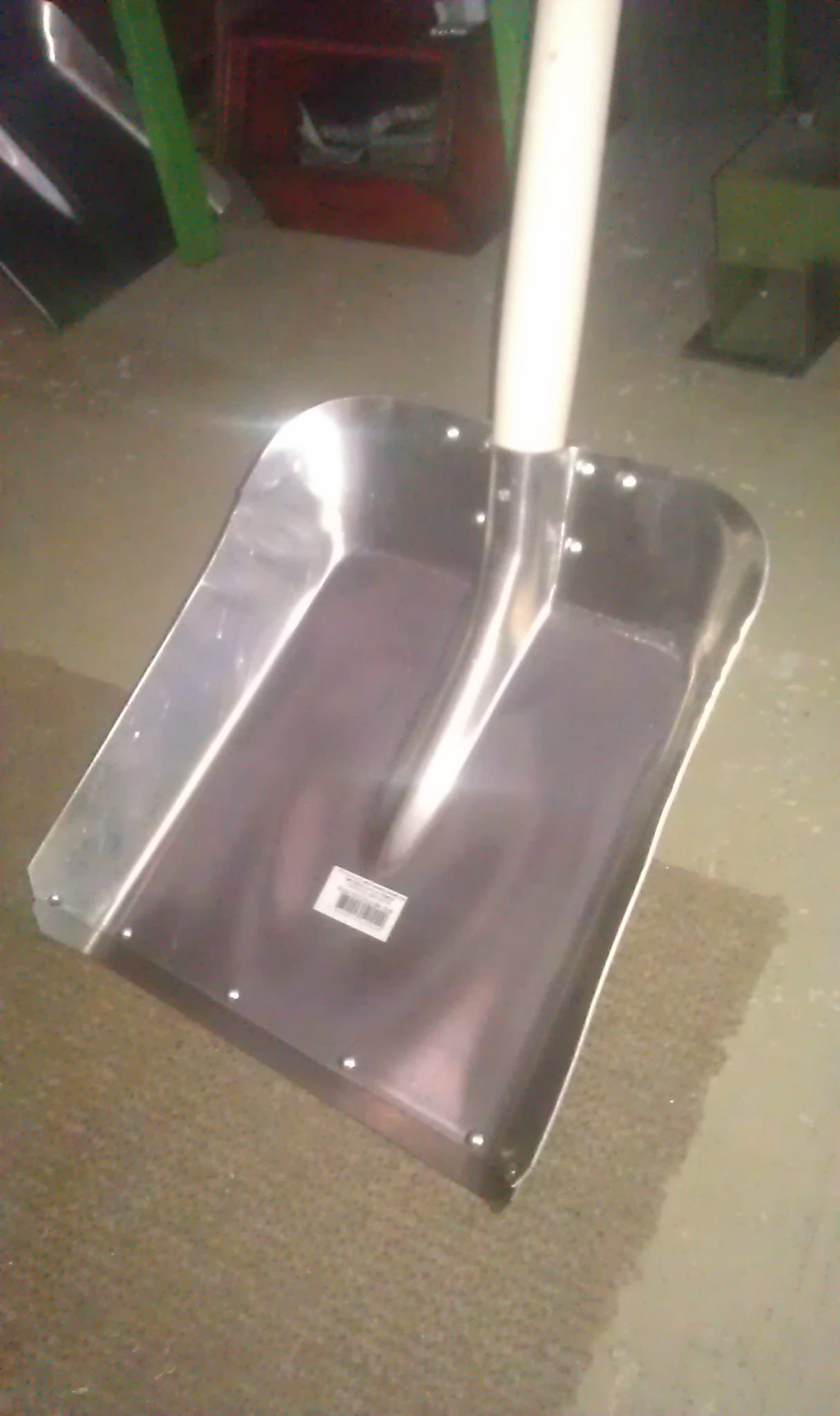

OdgovorNapisal/-a gsxes » 12.12.2012 13:48
Al lopata je lahka in robustne konstrukcije. Ima visok stranski rob in je nasajena na lesen ročaj. Spredaj je pri-kovičen nerjaveči(rostfrei)trak s trdoto 35HRC (feder), kar občutno podaljšuje obrabno odpornost lopate in da dodatno oporo konstrukciji lopate.
Lopata se ne zvija ob obremenitvi in aluminij ne poka, kar nebi mogel trditi za druge "cenene" lopate.
Je zelo kvalitetna in cenjena pri "profesionalnih" uporabnikih ki cenijo kvaliteto.

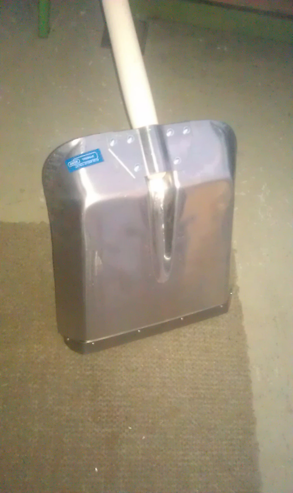

OdgovorNapisal/-a gsxes » 12.12.2012 13:58
prilagam še sliko ki prikazuje spodnjo stran lopate. Luknje na traku so poglobljene (poferzenkane), kar preprečuje da trak odstopi ko so kovice "pobrušene".
Kar se pa tiče izdelave celotne lopate iz "rostfreija" pa lahko rečem da lopata postane neprimerno težka.
