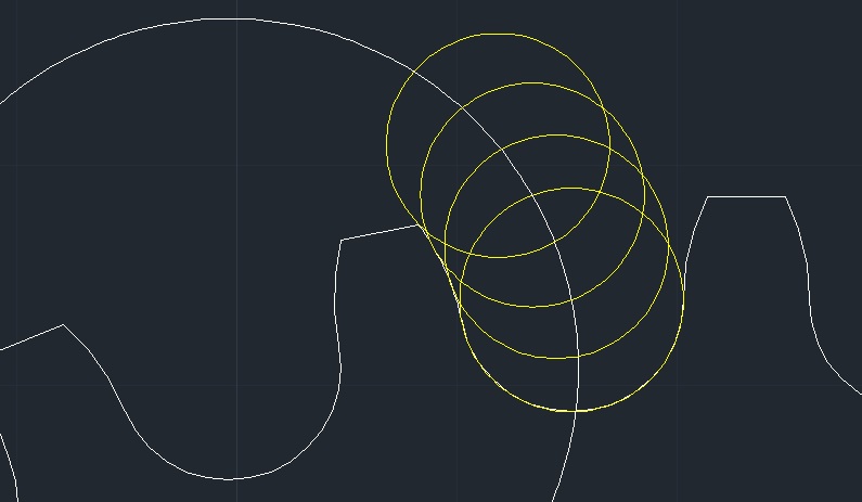

zodiac:
ta kaonstrukcija verižnika je bolj tako tako poglej din, mislim, da 8196, kako se konstruira verižnik in če ga boš dal kam odrezat
Re: Izdelava verižnika?
OdgovorNapisal/-a zodiac » 15.3.2013 22:32
Vidim kje sem zgrešil, nisem se nikoli pogljabljal v konstrukcijo verižnika, sem mislil da ga znam narisat :)
Drugače smo ga shranili iz knjižnice v dxf, ko sem ga pa enkrat dal delat za motor, pa tega ni bilo v knjižnici, pa sem ga narisal na enak način :)
zodiac
Prispevkov: 533
Pridružen: 4.2.2009 16:20
OdgovorNapisal/-a vili » 16.3.2013 7:59
odtipkaj v google din 8196, da boš videl konstrukcijo vrižnika
