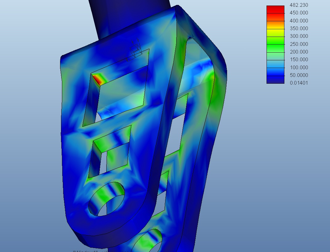

še glede pravokotnih lukenj in nasploh ostrih prehodov, to so koncentracije napetosti in smrt za dinamične obremenitve, sicer nevem, čemu te vilice služijo in kakšne so obtežbe, prilagam primer malo fem-a, za zajebancijo, tisto rdeče so koncentracije napetosti, kjer bodo začele vilice crkavati, zato okrogle luknje, če grami - kologrami niso problem, ne vem:

tele napetosti niso merodajne drgac, k je tam numericna singularnost
imas pa prav sicer.
za 3 kose predlagam laser + varjenje.
