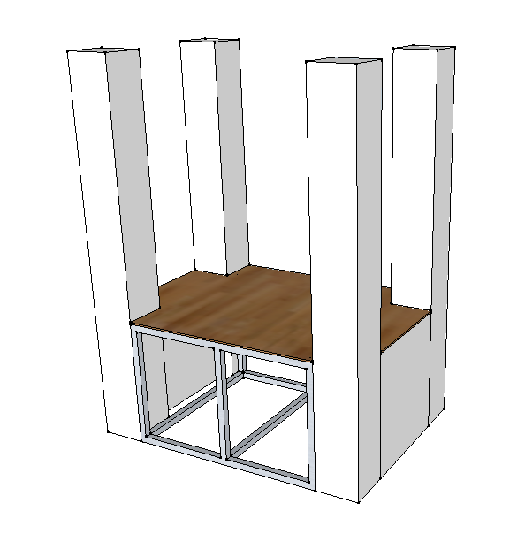

Torej, imam podoben problem, zato se bom pridružil tejle temi, če avtor dovoli.
Prosim za izračun nosilnosti za zelo podobno konstrukcijo, vendar malce drugačnih mer: dolžina 120 cm, širina 105 cm in višina 70 cm.
Predvidel sem uporabo kvadratnih inoks cevi 40×40×2 mm. Spodaj naj bi bile nastavljive nogice M12.
Na konstrukciji bo vodoodporna vezana plošča debeline 3 cm, levo in desno bo v delu širine previs 25 cm, zadaj 15 cm, spredaj pa 2 cm. Na plošči bo akvarij. Nekako takole:
podnožje iss.png (55.47 KiB) Videno 2480 krat
Pričakovana nosilnost naj bi bila zgoraj 2000 kg in spodaj 300 kg.
Če je debelina stene cevi 2 mm premajhna, kakšna bi potem zadoščala? 3 mm?

OdgovorNapisal/-a bakl » 11.11.2013 9:21
Mogoče sem preveč zakompliciral vprašanje. Pa zanemarimo previse in privzemimo, da se spremenijo samo dimenzije, profil in teža bremena. Prosim predvsem uporabnika s55cw1, če lahko prilagodi obstoječi model.

OdgovorNapisal/-a Žerjavar » 11.11.2013 10:01
Vprašanje je jasno. Je pa pomanjkljiva razlaga.
- Tisti 4 visoki stebri: čemu služijo, kakšen materjal?
- Ali bo akvarij visok (globina vode) dobra 2 m?
- Kaj bo pod tem podstavkom, da bo vzdržalo predvideno obremenitev?
Prispevkov: 8729
Re: Izračun nosilnosti
OdgovorNapisal/-a bakl » 11.11.2013 11:11
- Stebri so armiran beton in ne bodo povezani s predvideno konstrukcijo, recimo da podpirajo strop.
- Akvarij bo med stebri, višina 60 cm nad podstavkom. Enake oblike kot vezana plošča na sliki. Vezana plošča naj ne bi bila naslonjena na zidke med stebri (10 cm siporeks). Kovinska konstrukcija pa bo pravokotne oblike in bo nosila celotno težo.
- Na tleh je z vrha navzdol: keramika, 10 cm betonski estrih, 4 cm EPS 150, 2 cm elastificirani EPS, 15 cm armirana plošča z dvojno mrežo. Vsi štirje stebri se nadaljujejo navzdol v klet do talne plošče, vmesni prostor med stebri je na treh straneh polno pozidan.
Po standardu naj bi vsaka ploščica zdržala najmanj silo 1100 N, to je teža okrog 112 kg, če je podprta samo ob straneh. Ker nimam ravno najtanjših ploščic in je pod njimi estrih, lahko verjetno privzamem, da zdržijo nekajkrat več. Pod nogice bi dal gumo.
Hvala in LP,
Bogdan
bakl
Prispevkov: 12
Pridružen: 8.11.2013 14:42
OdgovorNapisal/-a Žerjavar » 11.11.2013 11:41
Predno kdorkoli začne računati trdnost:
- Akvarij velikosti 120 x 120 x 60 cm bo imel le 860 kg. Ali bo še kaj naloženo na akvarij do 2000 kg?
- Na eno podporo bo to vsaj 140 kg, je več kot 110 kg na eno ploščico. Ni nujno, da bo obremenitev v sredini ploščice.
- V povprečju bo to obremenitev estriha okrog 800 kg/m2. Ali bo izolacija pod estrihom to vzdržala?
Prispevkov: 8729
OdgovorNapisal/-a bakl » 11.11.2013 12:23
- Zunanje mere akvarija bodo 170×120×60 cm - stebri 26×26×60, kar znese 1183 l bruto (vključno s steklom in povsem do zgornjega roba). Poleg teže vode, ki bo neto okrog 900 kg, upoštevajte še težo okrog 200 kg samega stekla debeline 15 mm ter cca 400 kg peska in kamenja + nekaj opreme. Občasno med vzdrževanjem še mojo težo na robu + nekaj rezerve.
- Pod ploščicami je beton, tako da računam na večjo nosilnost ne glede na morebitno silo na robu ploščice. Lahko pa pod noge podložim še kakšno vezano ploščo za porazdelitev pritiska, če mislite da je potrebno.
- Izolacija EPS 150 po specifikacijah zdrži bistveno večje sile, pri tem se bo morda stisnila za kakšen milimeter ali dva.
Najbolj me zanima ali bo konstrukcija zdržala dve toni, oziroma kakšna je potrebna debelina sten kvadratnih inoks cevi.
Hvala in LP,
Bogdan
bakl
Prispevkov: 12
OdgovorNapisal/-a Žerjavar » 11.11.2013 12:43
Dobra pojasnila. Vprašal bi le še:
Kako boš tak akvarij vstavil med stebre?. Ali ga boš lepil na licu mesta?
Prispevkov: 8729
OdgovorNapisal/-a bakl » 11.11.2013 12:49
Ja, večje akvarije se zaradi velike teže naredi na licu mesta.
LP,
Bogdan
bakl
Prispevkov: 12
OdgovorNapisal/-a bakl » 11.11.2013 13:04
Popravek, bruto prostornina je 1061 litrov, prej sem odštel samo en steber namesto štirih.
OdgovorNapisal/-a bakl » 18.11.2013 22:58
Še enkrat prosim za izračun. Torej podobna oblika konstrukcije, nosilnost 2.000 kg. Mere: dolžina 120 cm, širina 105 cm in višina 70 cm.
