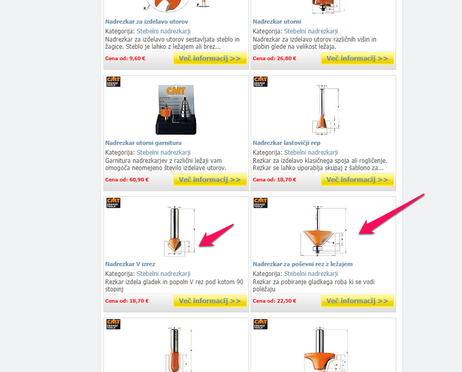

kaj pa če uporabiš nadrezkar?
http://www.lestroj.si/trgovina-orodja/l ... tml&page-2
