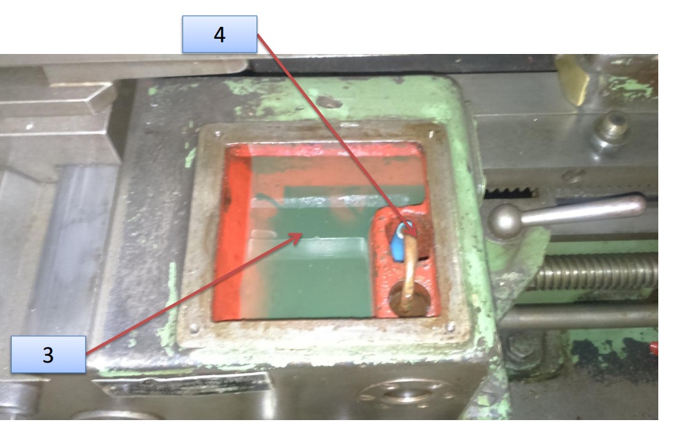

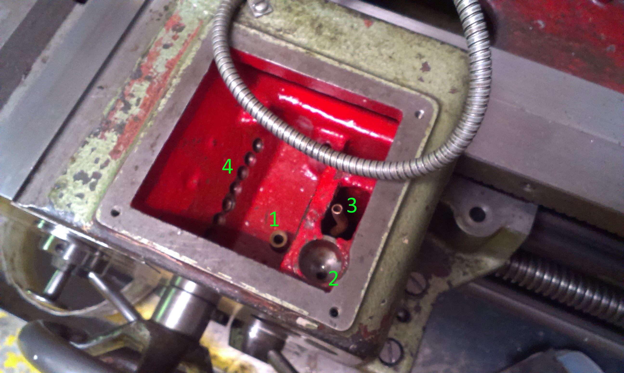

Zdravo, tudi sam se nabavil to stružnico. Zanima me, če mi lahko kdo svetuje, kako naliti olje v support.
Kako spraviti olje v področje 1, torej na dno. Dostop do rezorvaja je na pokrovu na vrhu supporta (nad področjem 2), vendar če nalijem olje skozi čep (ki je na vrhu tega pokrova), olje samo stoji in se ne pretaka nižje (3). Domevam, da ga je potrebno naliti še višje, da se potem steče dol skozi prekat (4). Ne razumem samo, zakaj potem ni čep nad tem prekatom, da bi se olje steklo direktno v spodnji del, ampak je na sredini pokrova, ta odprtina pa je na skrajno desni strani (kot se vidi na sliki). Ne bi rad kaj zaj..., pa raje vprašam.

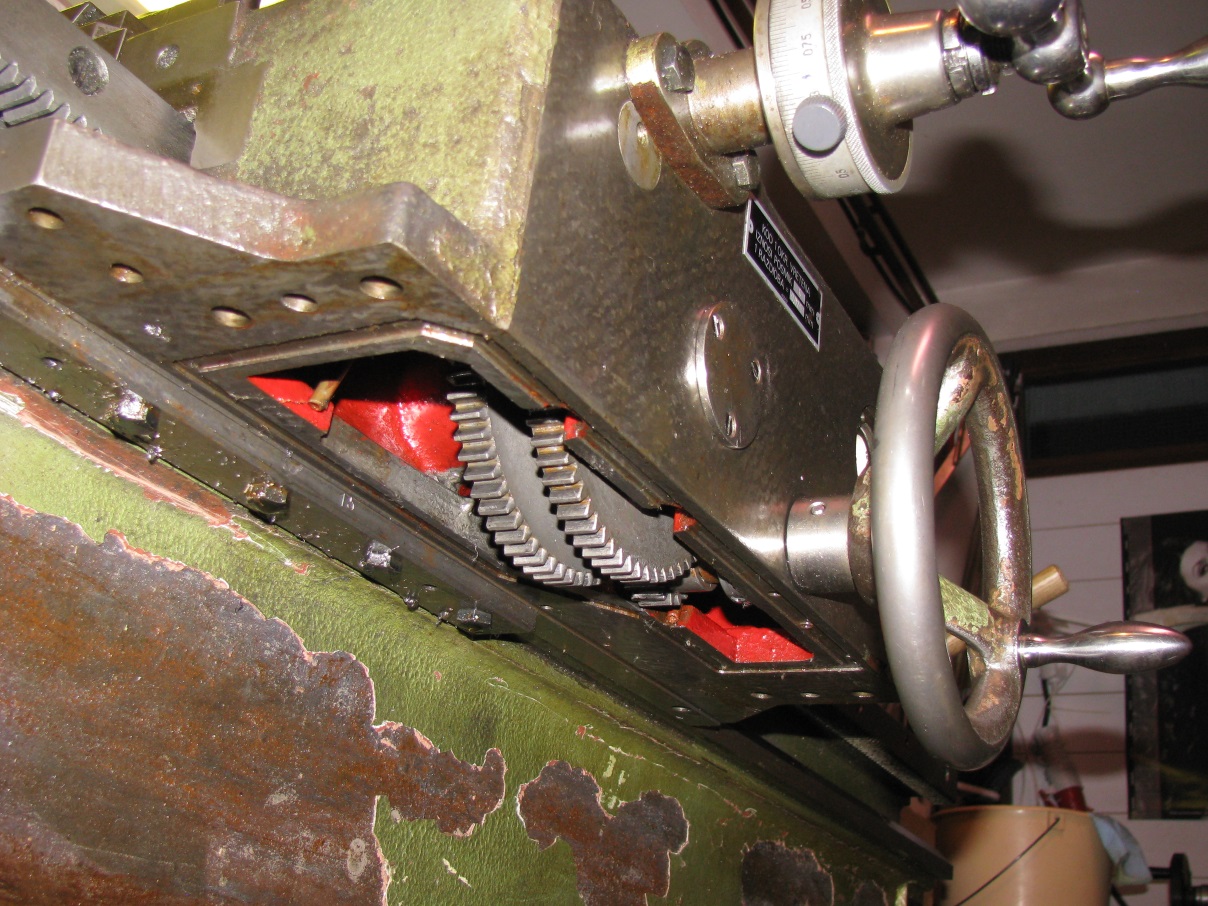

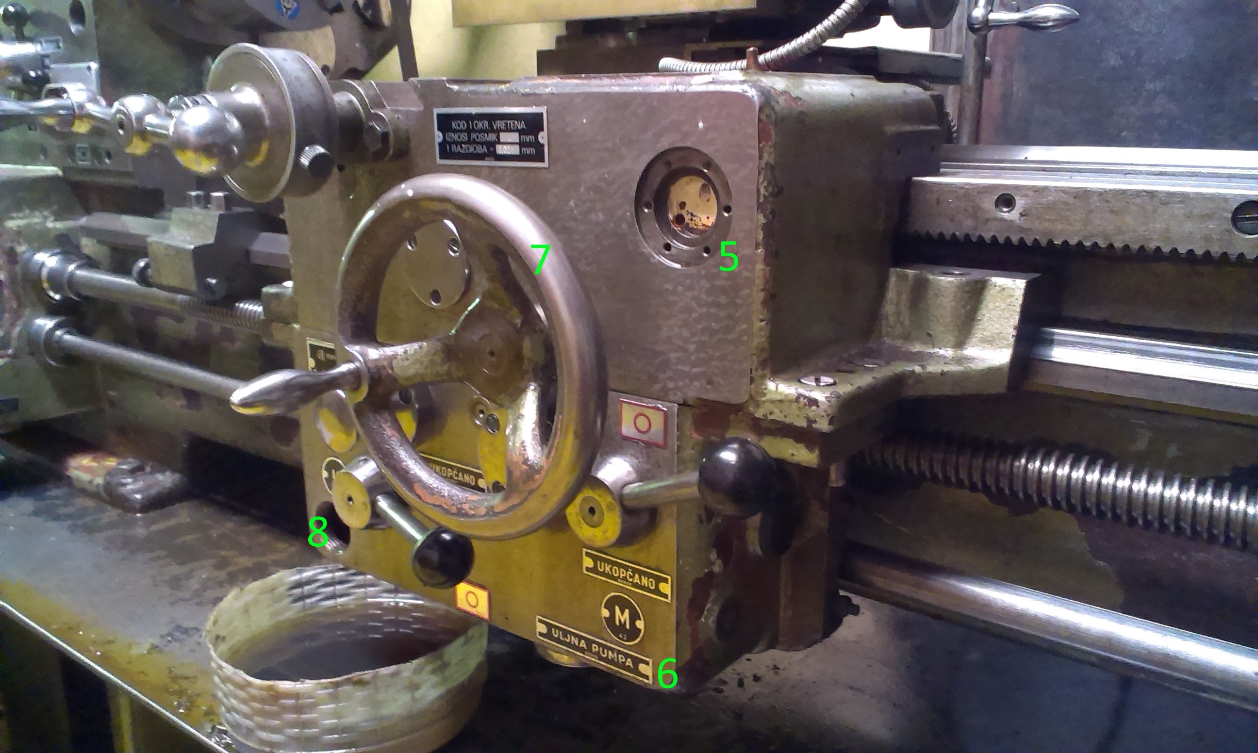

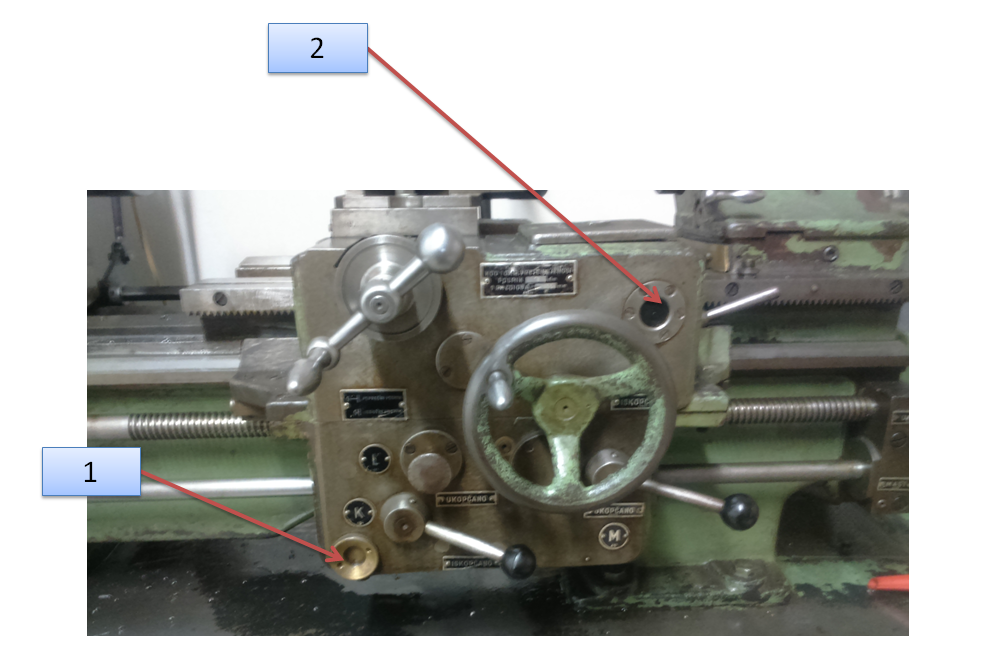

Svojo sem kar dobro očistil in spravil v red, zato ti mogoče lahko pomagam. Glede na to, da ti olje ne odteče v karter sani bi rekel, da imaš verjetno zamašen iztok (1) na dnu kadi, ki je na vrhu sani. Preko tega iztoka steče olje na dno v karter in potem vidiš nivo na kontrolnem okencu (8). Ko vrtiš ročko za vzdolžni pomik sani (7) deluje oljna črpalka (6), ki je na dnu karterja in dovaja olje nazaj v kad na vrhu preko bakrene cevke (3) in lijaka (2) ter še kontrole delovanja črpalke (5). Iztok v kadi je malo dvignjen zato, da je vedno nekaj olja v kadi, ki se potem preko lukenj (4) in nekakšne preje dovaja na mazalna mesta v saneh.
IMAG1023 - Copy.jpg (760.48 KiB) Videno 4492 krat

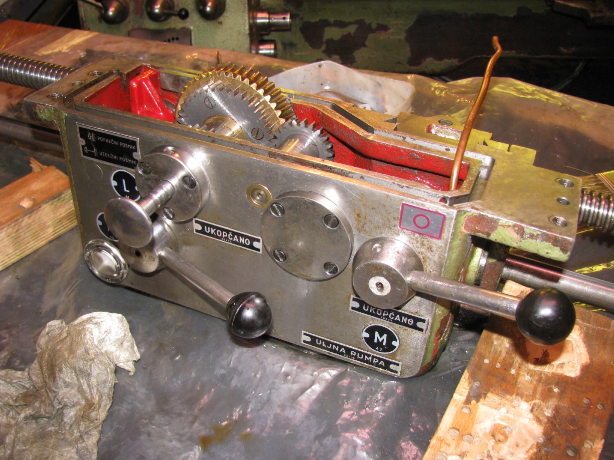

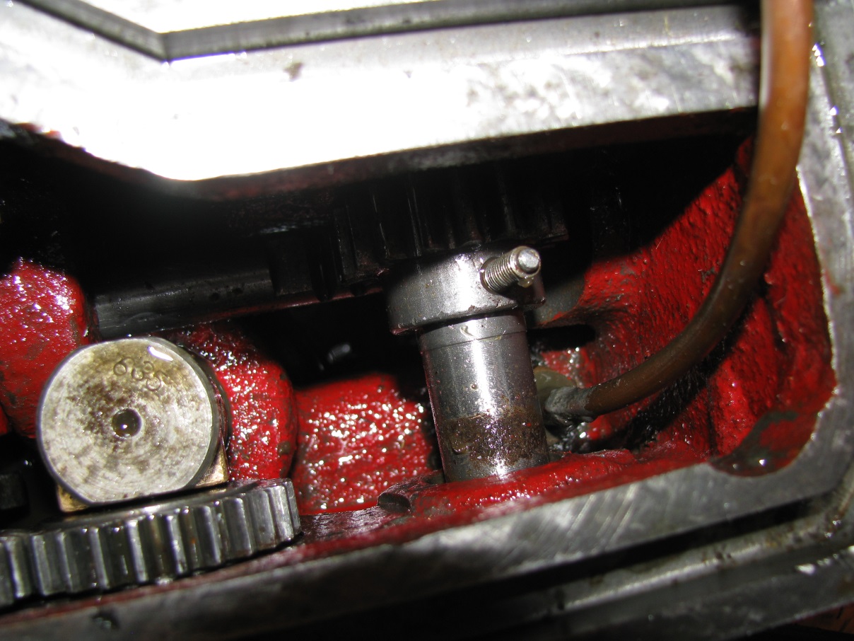

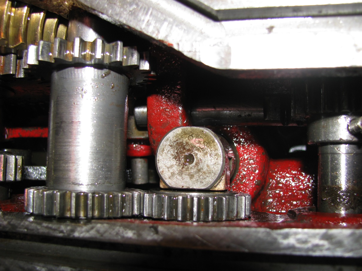

Tisto tudi meni ni uspelo. Sem pa vzel dol cel spodnji del sani - karter. Tam je pumpa vidna in tudi malo dostopna. Priznam pa, da se nisem kaj veliko ukvarjal z njo, ker je delala in še zdaj dela.

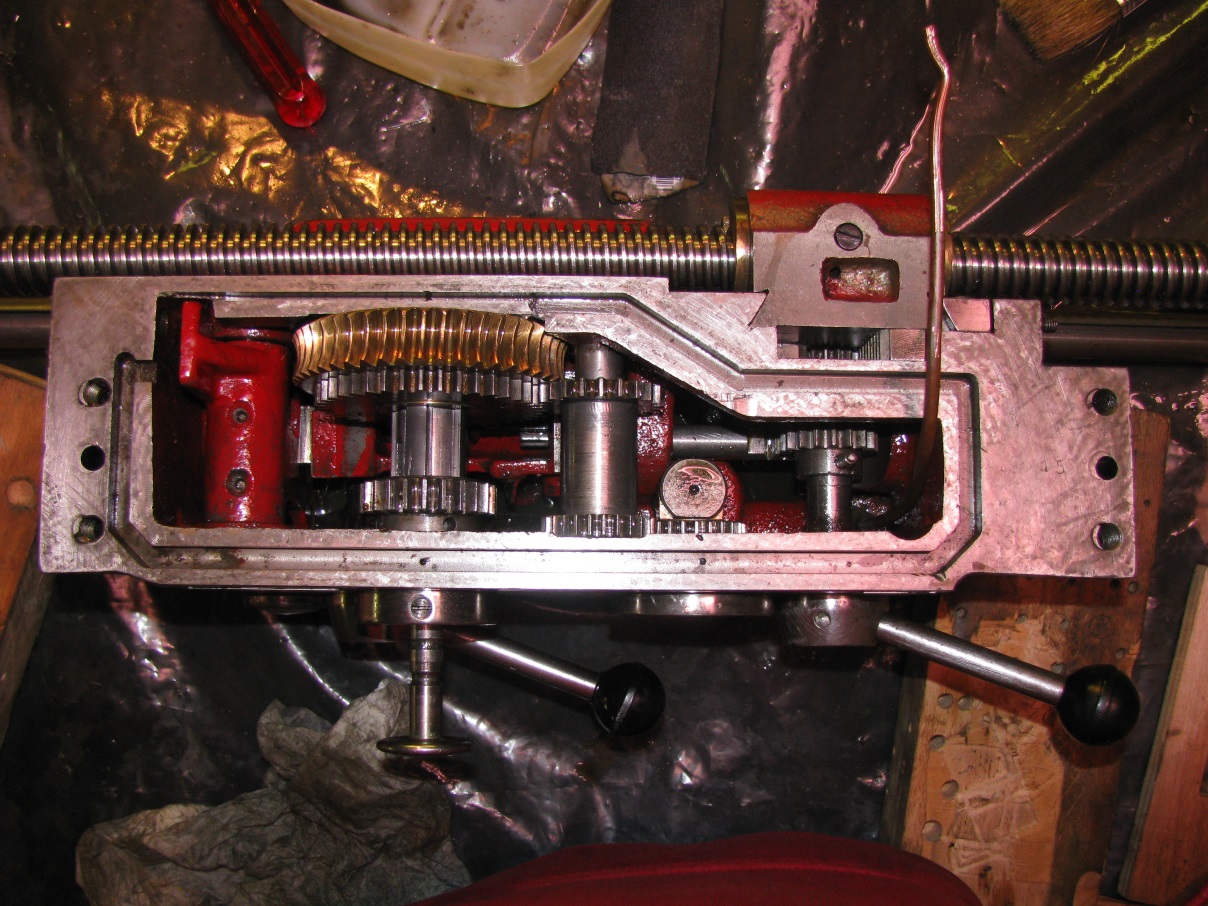

Nekaj slik odstranjenega karterja, če kaj pomagajo - pumpa je tretja slika levo. Bat ima na strani utor za medeninast drsnik, ki ima os postavljeno ekscentrično glede na os zobnika, kar posledično pomeni gibanje bata v premi smeri - gor-dol.
Sicer zdaj gledam slike in če odstraniš pokrov, ki ima štiri črne vijake z enojnim utorom, bi verjetno lahko odstranil os zobnika, ki poganja pumpo. Potem dobiš prost dostop do bata pumpe. Povej, če bo uspelo in prilepi kakšno sliko.
IMG_0588 - Copy.JPG (412.4 KiB) Videno 4456 krat
IMG_0591 - Copy.JPG (403.53 KiB) Videno 4456 krat
IMG_0594 - Copy.JPG (282.65 KiB) Videno 4456 krat

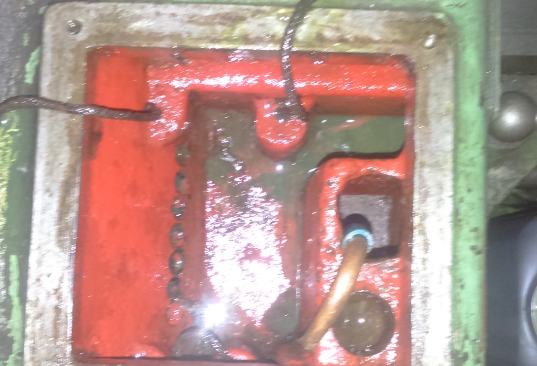

hmmm čudno, kot je razvidno s slike, cepa za pretok v spodnji karter ni (malo se slabo vidi zaradi bliskavice).
S tvoje slike imag1023 predel 2 zgleda, kot da ima ta predel spodaj luknjo (torej ko porine pumpa olje s spodnjega karterja na vrh po bakreni cevki). Jaz te luknje nimam (na sliki desno spodaj, bakrena cevka je obrnjena levo stran).
ČE sem prav pogledal svoje slike, mi ni drugega kot da nalijem olje v odprtino, kjer je napeljana bakrena cevka pumpe, tako bi moralo olje steči v karter in zapolniti spodnje okence
