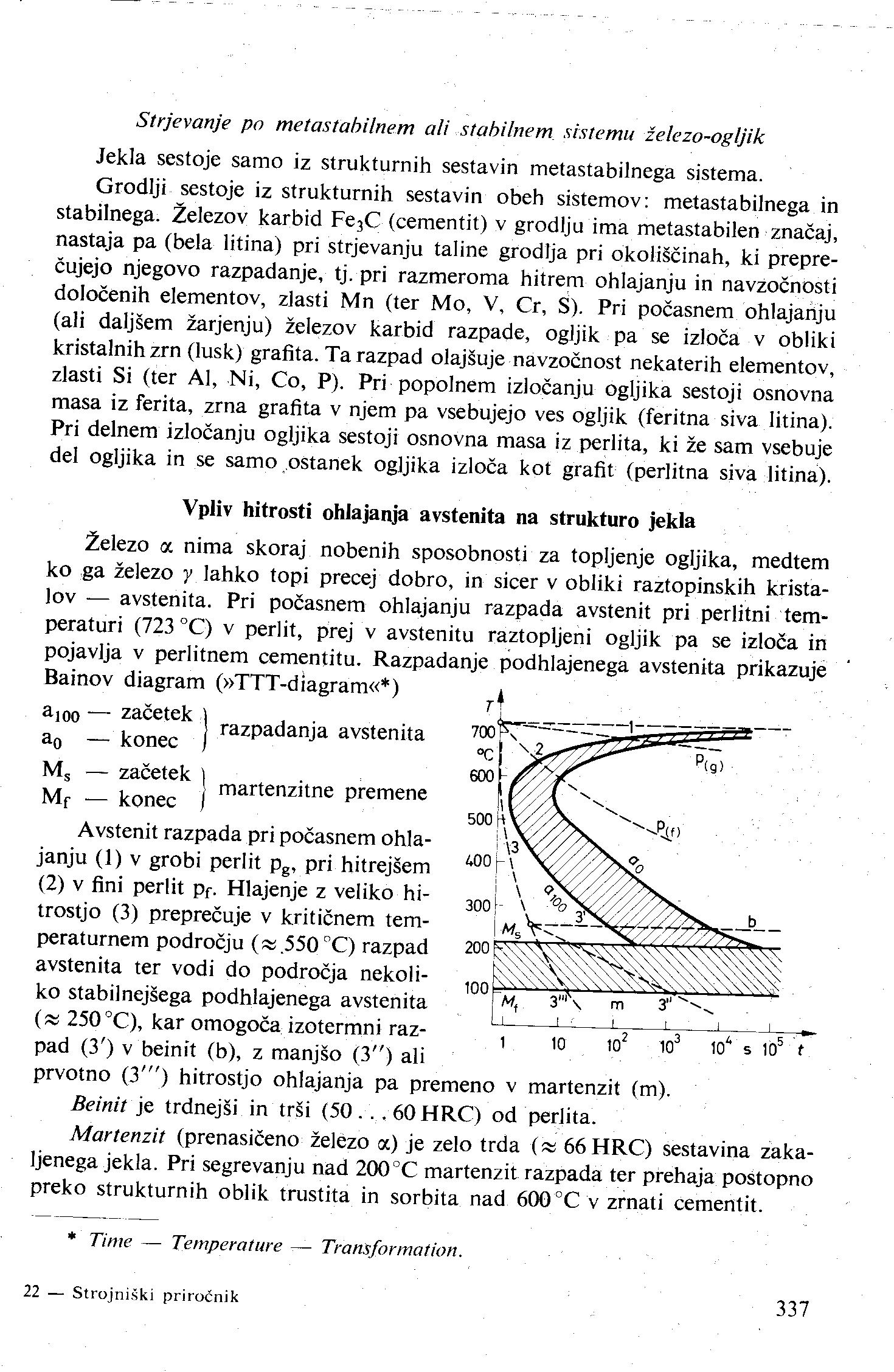

pa dajmo gor še baina:
in pa ena dosti poučna stran o železu in jeklu, je sicer v jeziku bratskih narodov ampak vseeno:
govori tudi o patentiranju in o žarjenjih in ohlajanjih in kaj se z jekli dogaja:
Uticaj prerade čelika deformacijomna njegova svojstva, ta stran govori o patentiranem "dratu":
https://www.google.si/search?sourceid=n ... l&start=20
učenje je permanentno - stalno :o
