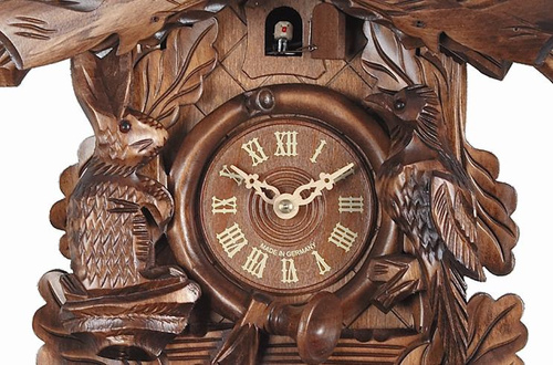

Če že hočete konkretne podatke,kaj naj bi barval z airbrushem,vam prilagam sliko.te ure so velike od 20x15 do 35x20 cm.Prednjo stran pobarvam z barvnim sprayem v dozi,z airbrushem samo zasenčim kar je potrebno,par sekund dela,tako da nebi porabil dosti zraka
:o Temu praviš tehnični podatek?
Sem točno povedal, kateri podatki so potrebni za izračun. Te razumem, da ne poznaš podatkov, se boš pač sprijaznil, da ne bo izračuna.

žerjavar ne mislim se prerekati s teboj,če še po sliki ne veš zakaj rabim pomoč ti ne morem pomagati.Boga tvoja žena,če si tako zadirčen tudi doma :wink:

Tu se ni kaj prerekati. Mi je čisto vseeno, ali boš barval kukavice ali prstane. Sem ti podal možnost izračuna uspešnosti tlačne posode, pa nočeš razumeti, da mene zanima, koliko zraka porabi tvoj "čopič". Nikakor nisem zadovoljen z odgovorom "malo".
