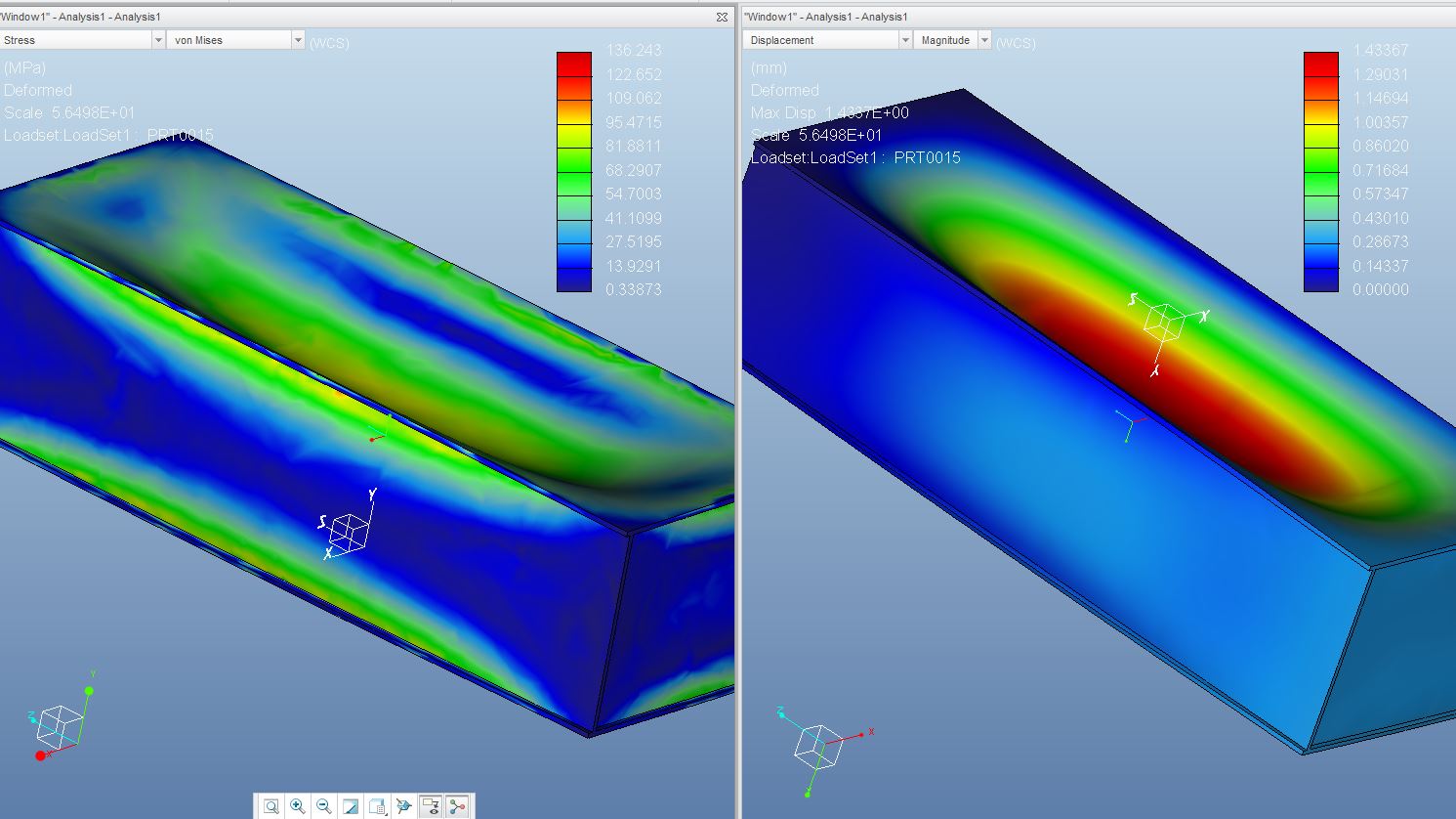

OdgovorNapisal/-a vili » 2.1.2019 19:00
tako približno izgledajo napetosti in povesi pri približno tvoji posdi, brez reber..., pri tlaku - (minus) .8 bar, ja saj več ga neboš dosegel..., če je pa to v redu glede "stabilnosti - togosti" sten pa pojma nimam, vsaka najmanša napaka podre ravnotežje in zadeva pade..., glej, če tvoj šlosar vse ve ni panike..., gasss...
okroglo "ne potegne"???, vsi, ki so se ali pa smo se vsaj malo ukvarjali s tlaki v posodah, bilo je vse lepo "OKROGLO", ne moreš falit..., ampak jebiga..., če ne potegne, pač ne...
Zadnjič spremenil vili, dne 2.1.2019 19:08, skupaj popravljeno 1 krat.

OdgovorNapisal/-a Deutz » 2.1.2019 19:04
vili napisal/-a:
Bravo vili... to sem čakal...!!! :lol:
Torej okenca ne delaj glih v sredini !!

OdgovorNapisal/-a vili » 2.1.2019 19:11
dobro napetosti so tam tam, povesi tudi, samo kot veš, nehomogenost, šlamparija, geometrija malo zjebana, ni vse v oseh, pravokotno???..., stabilnost, togost pade, saj gre tako nekako..., bla bla bla, in to vrže sod, lep video na yt...
dobro bodo pač "feršterkali", kar..., saj šlosar to ve...
da bo okna delal na flehu, mu bo vse popokalo..., pa nič več dihtalo, jebeš vakuum,...
