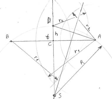

1. S t določiš A in B
2. S poljubnim r1 določiš simetralo t in sečišče C
3. S h določiš D in povežeš D in A
4. S poljubnim r2 določiš simetralo DA
5. Sečišče simetral je S in razdalja SA je iskani R

Ja ! :D Tako smo razmišljali včasih.
Hvala za lekcijo. :D Ne potrebuješ odvoda funkcije, zadostuje šestilo in trikotnik - pa svinčnik seveda.

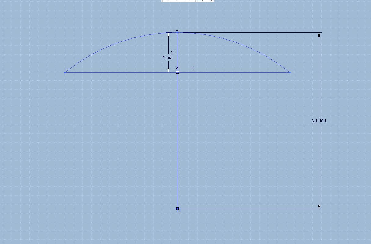

tako naredi pa en modelirnik:
Re: Malce matematike
OdgovorNapisal/-a Žerjavar » 7.4.2020 13:38
vili napisal/-a:tako naredi pa en modelirnik:
Isto naredi tudi 13 let star AvtoCAD = krožnica skozi 3 točke.
