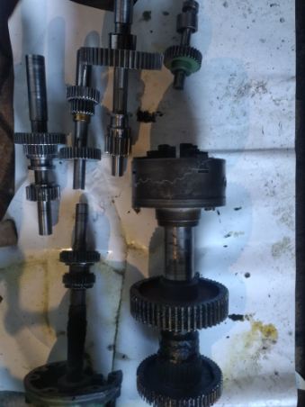

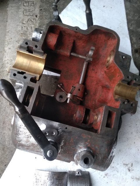

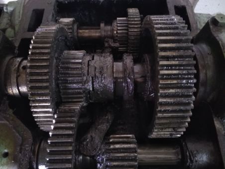

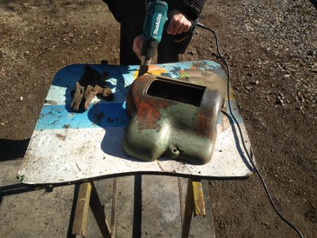

OdgovorNapisal/-a Bosty » 8.3.2021 17:51
Razstavljanje in odstranjevanje barve

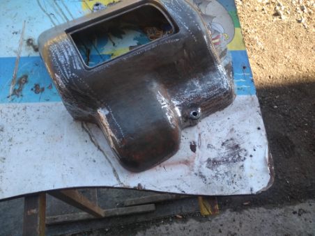

OdgovorNapisal/-a nabijač » 8.3.2021 20:45
Prima ti gre. Super si se lotil. Mehanika izgleda ohrenjena. Zobniki v redu, drsni ležej tudi izgleda še dober.
Preden boš barval čisto na tanko pokitaj, na fino zbrusi in šele nato barvaj, da bo površina lepo gladka, bo kot novo.

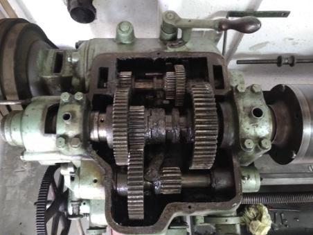

OdgovorNapisal/-a Bosty » 26.1.2022 14:07

OdgovorNapisal/-a vili » 26.1.2022 14:27
bosty:
krasno..., samo to..., naj se vidi kaj je ena "drejarija", jeheš cnc-je, haha, ja to je to..., tu se začne...
