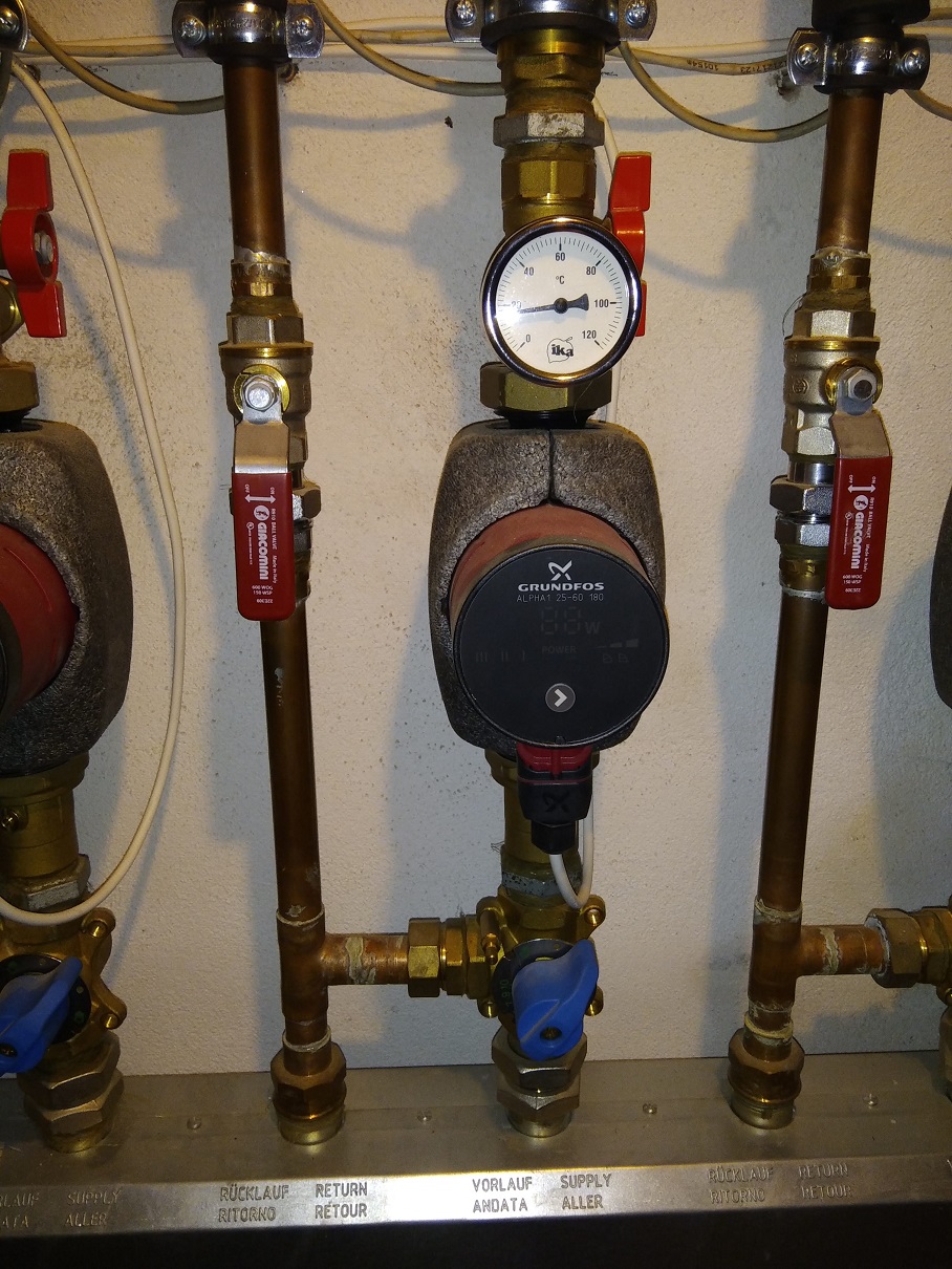

OdgovorNapisal/-a kose19 » 6.9.2021 19:30
Vili, tudi lepša shema še pride. Res je podobno z elektriko, samo simboli me hecajo.
Še detajl kako so narejeni ogrevalni krogi. Samo na bojler sanitarne gre brez mešalnega ventila.
