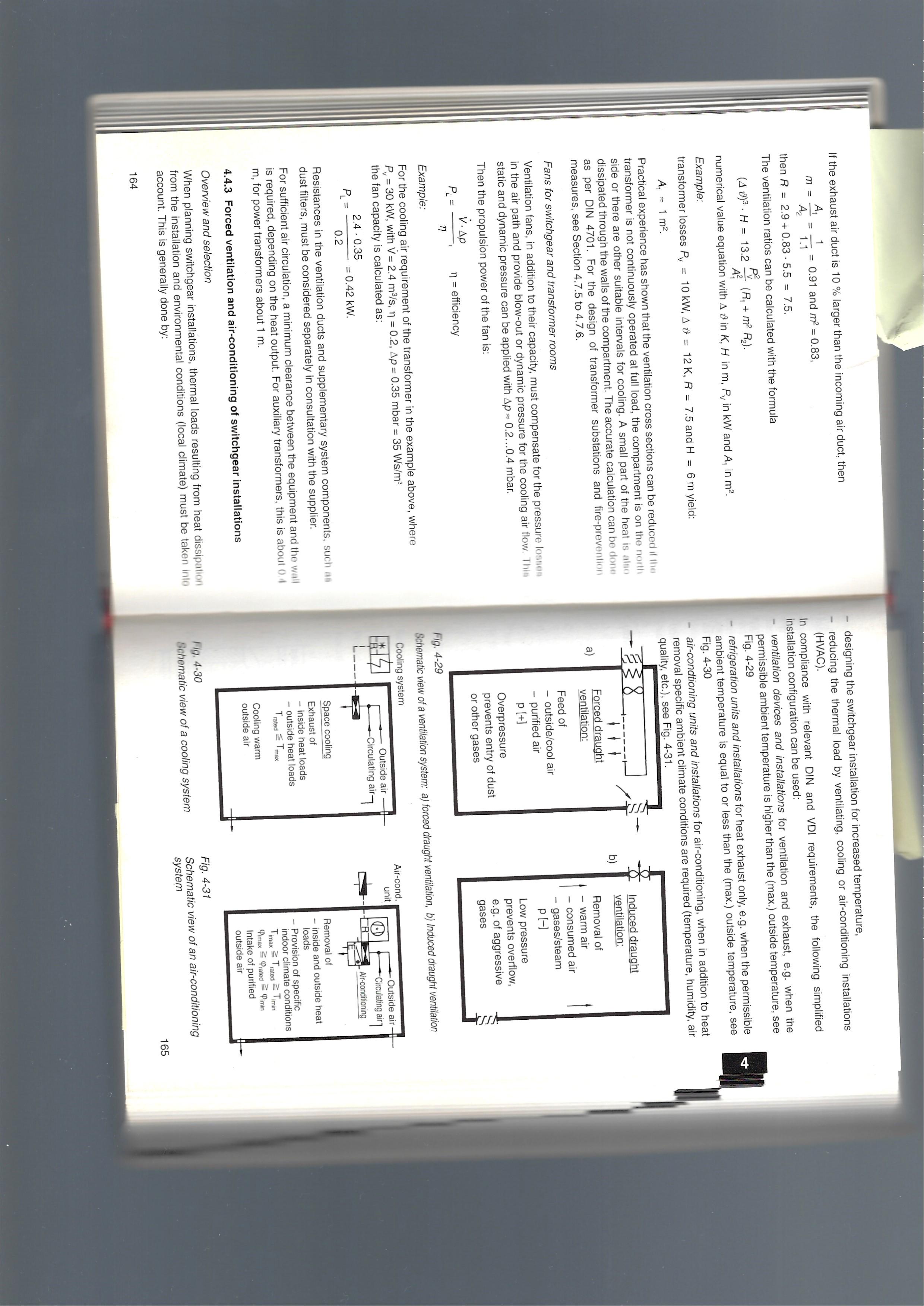

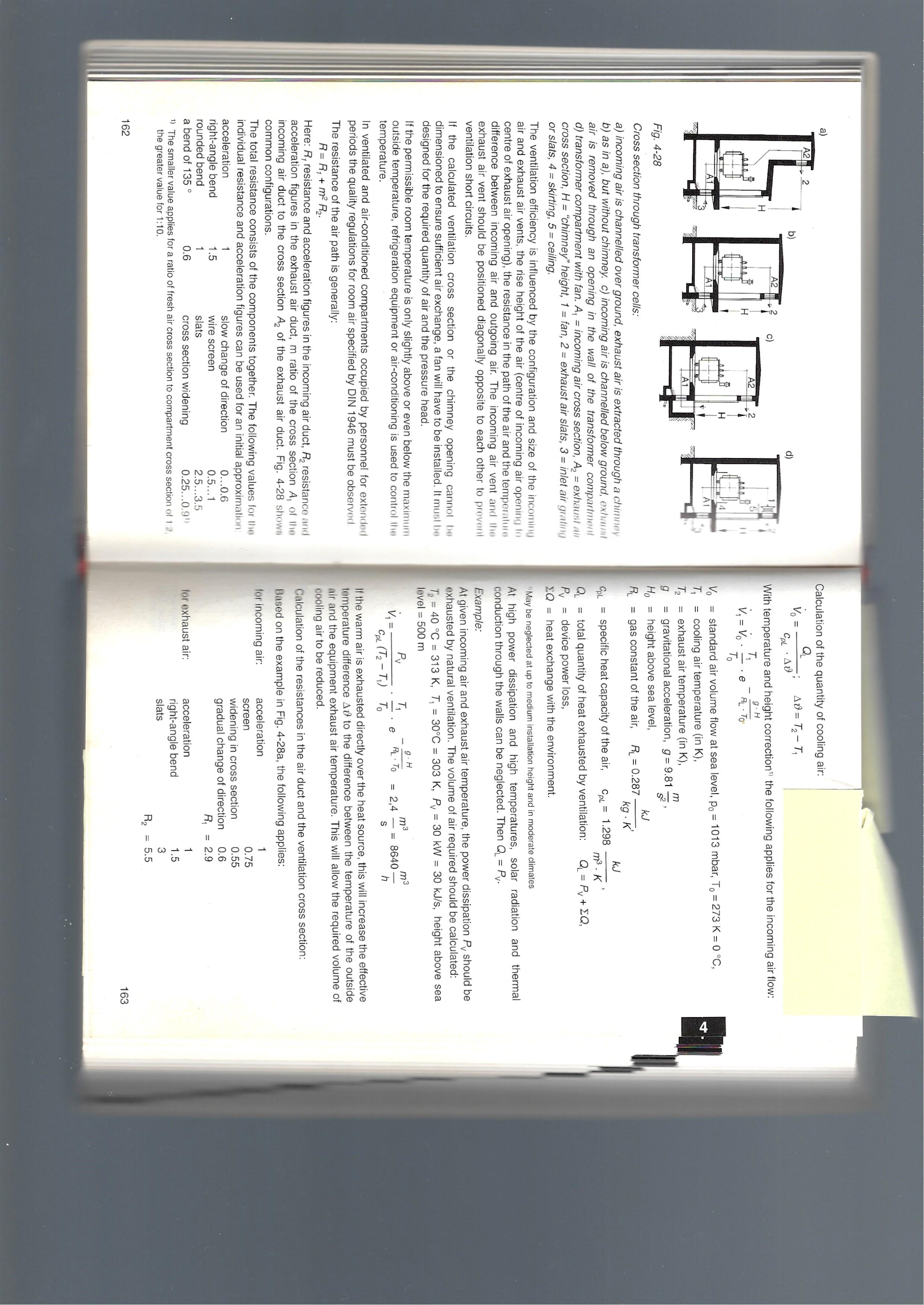

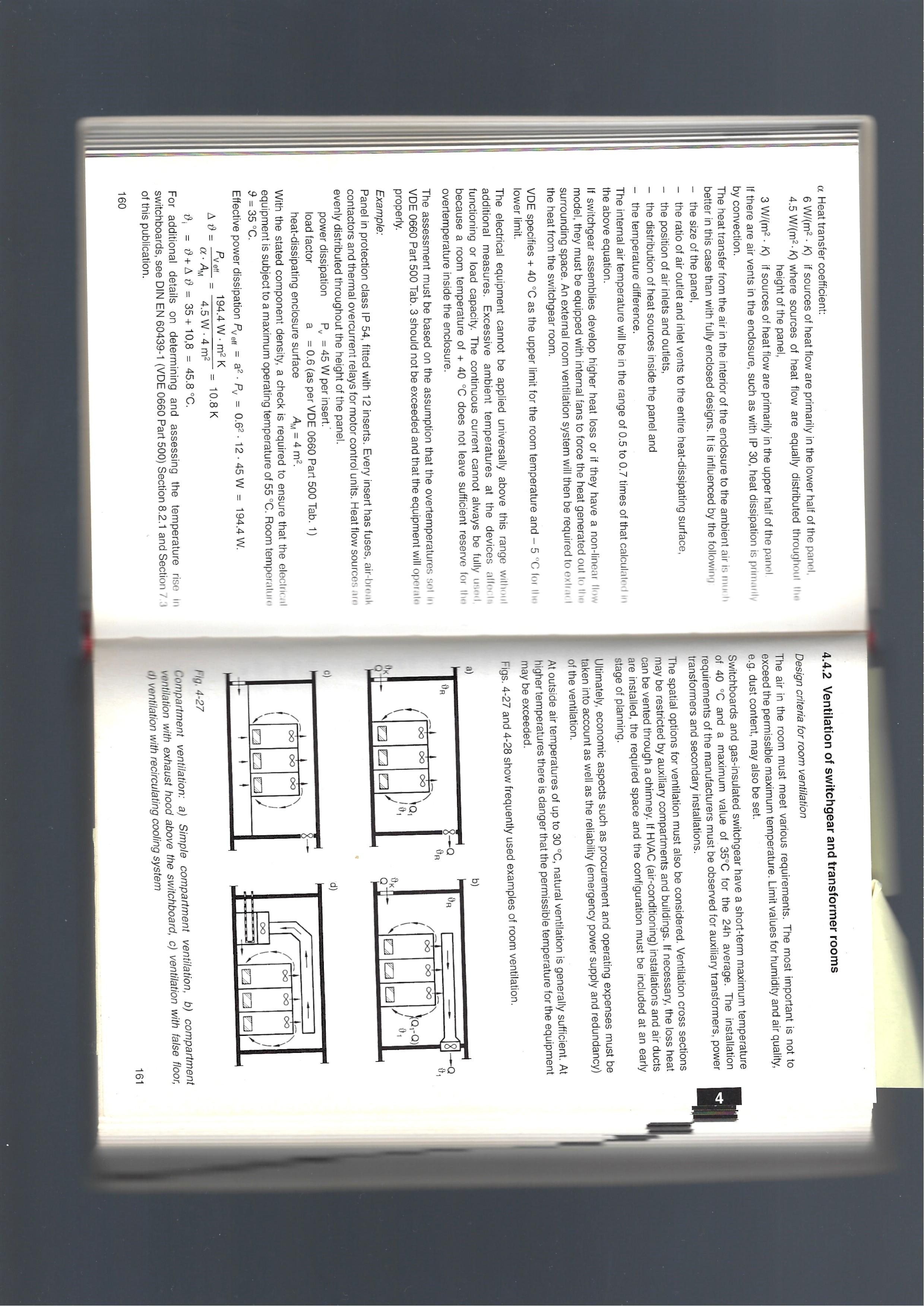

Mogoče bo tole kaj pomagalo. Izsek iz ABB priročnika za hlajenje transformatorskih postaj.
hlajenje TR3.jpeg (643.05 KiB) Videno 2222 krat
hlajenje TR2.jpeg (682.88 KiB) Videno 2222 krat
hlajenje TR1.jpeg (728.6 KiB) Videno 2222 krat
