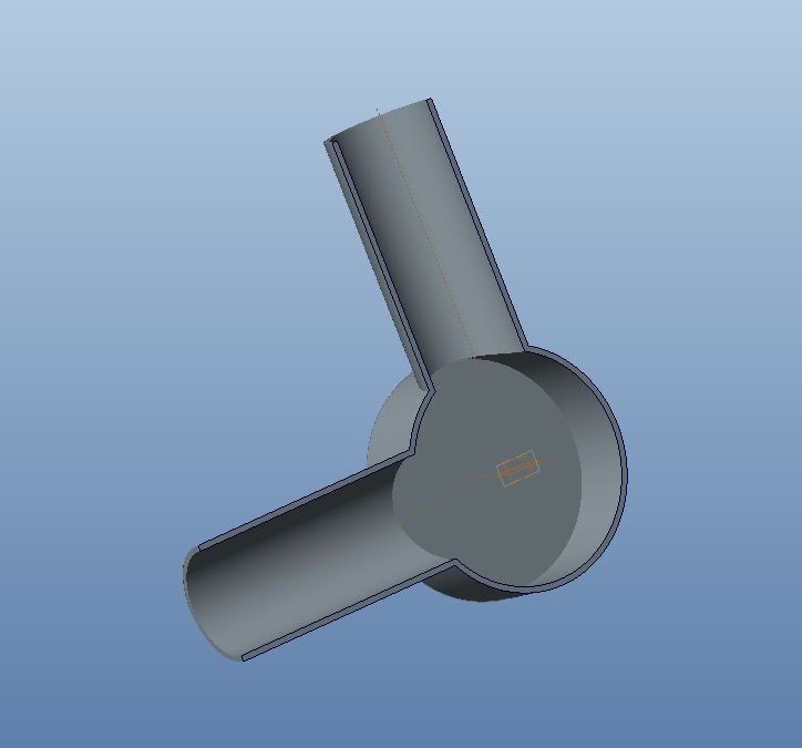

Vili (in ostali)...ti bom poslikal kaj bomo realizirali...imam ene 3 ali 4 varinate sedaj v paci :-)...
- ena je izdelava iz hardoxa 500 (ali pa 450....)....majo tudi cevi....pa se napevca T kos pa koleno...
- druga je izdelava bučk iz jeklenk za zaščitni plin....bi iz starih jeklenk bi porezal sferične dele zgoraj in zavaril skupaj v kuglo...fi tudi štima tam tam.....priključke gor...p bi znalo bit ko original...
- tudi špajherji za hidravliko so kr zaninive zadeve...bom videl kaj se bo našlo...
- tudi tvoja ideja s piskrom je zanimiva .....
Nekaj bo :-)

naredi kot na modelu pa si rešil za vedno, brez kake eksotike..., krogla ali valj je isti drek...
