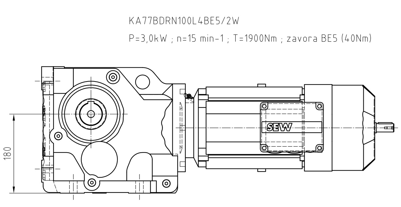

Za konkretno dvigalo obstaja dokument z navodili in spiskom rezervih delov iz katerega se lahko razberejo vgrajeni deli. Preverite ali ima vaše dvigalo vgrajene dele kot so v tem navodilu. Glede pogona je konstrukcija verjetno prilagojena določenemu tipu (velikosti) pogona. V navodilih je omenjen KA77BDRN100L4BE5_2W (SEW). Preverite na konstrukciji dvigala predvideno višino od spodnjega roba pogona do sredine verižnika. Če je 180mm, potem je predviden omenjen pogon.
Vendar ob predpostavki, da se uporablja pogon s frekvenco 87Hz.

Pogon:

V tem primeru je velikost ohišja 77, poiščeš reduktor z isto velikostjo in manjšo prestavo, da ustreza EM s 50 Hz.
Frekvenčniki niso več tako dragi, tako da bi pogojno šlo tudi s frekvenčnikom, čeprav je 87Hz zgorja meja za asinhronca, samo za občasno uporabo.
Sicer pa kontaktiraj SEW Eurodrive (SLO zastopnik spada pod AT).
