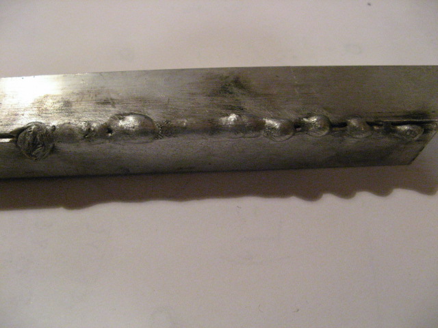

OdgovorNapisal/-a 205T16 » 15.2.2014 18:06
Varjeno oz desne proti levi...ko se material nekoliko segreje se začnedokaj lepo spajat...problem je ker se kontaktna šoba toliko segreje, da se stali-kepa na koncu. Razlog je verjetno premajhno podajanje žice, oziroma šoba preveč blizu vara?

OdgovorNapisal/-a kenny » 15.2.2014 21:34
kontaktna šoba se ti ni stalila ampak je problem v podajanju žice... ...aluminij je zelo mehak in rad "riba", zato se da v cevni paket teflonsko vodilo žice, ki precej zmanjša trenje. je pa z 0.8 žico praktično nemogoče variti, že 1mm žica se pri industrijskem aparatu za par jurčkov sem ter tja zatakne če imaš preveč zvit kabel. Stvar je taka, da se ti žica za trenutek zatakne, varilna napetost je seveda še vedno prisotna in posledično ti žico zapali na šobo. Še en problem je velikost šobe, razlog za večjo šobo je v tem da se, ko se segreje premer luknje zmanjša in posledično se ti žica spet zatika.

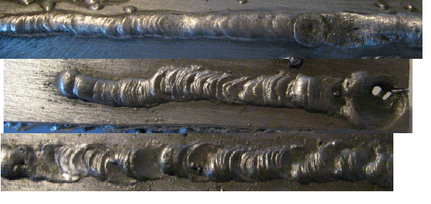

OdgovorNapisal/-a 205T16 » 16.2.2014 16:20
Sobe mi je dejansko stopilo-mankalo jo je 2-3 milimetra, žica logično "zapikana", luknjo nemogoče očistiti.
Danes dal šobo fi1, šobo za plin pomaknil nekoliko naprej,..
težava je na začetku ko material ni še segret-se ne zliva lepo, ko se segreje pa je potrebno vsake toliko malo ustaviti, ker drugače dela luknje.
