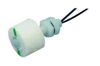

1.Drugače lahko narediš tako da daš v plastično votlo palico reed kontakt,na palico pa plovec v katerem je magnet in ko gladina vode narase magnet sklene kontakt.Kontakt lahko poljubno prilagodiš višino kjer hočeš da izklopi/vklopi napravo.
2.vzameš en okrogel konc plastike,zvrtaš vanj dve luknji fi 5 mm npr. pa vanj vstaviš dve kromasti palici fi 5 mm,zgoraj pa zvežeš dve žice za priklop,vmes pa daš nivomat.
Povj točno kaj naj ti bi to vklaplalo,samo za detekcijo,da se ti prižge lučka ali za vklop oz izklop kakšne naprave,npr pumpe??
