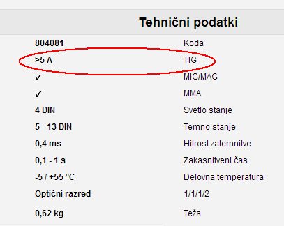

Za TIG rabiš hitrejši odzivni čas. Ne vem, kaj ta tvoj podatek >5A pomeni.
Govorim, da je lahko maska čisto v redu za MAG varjenje, pri TIG-u bo pa slabo.
Ker so se mi fantje nekoč uprli, ko sem prinesel neke maske, ki so bile "prepočasne" za TIG.
Vzemi Speedglas serijo 9000 in čau.

Zdaj vem kaj pomeni 5A...
Hja,bi jo vzel, sam to je res profi varianta, za poklicno varjenje, vsak dan..
Zame bo tut za 100eu dobra..

OdgovorNapisal/-a Deutz » 2.5.2020 23:01
Oskar2016 napisal/-a:Ziv..
Tukaj piše da je tale maska tudi za TIG, spodaj pa oznaka
>5A za TIG..
Kaj a samo do 5A al kako? Nemogoče..
http://www.varesi.si/trgovina/avtomat-m ... uar-cyborg
...v teh navodilih lepo piše:
TIG maska.jpg (18.66 KiB) Videno 2308 krat

OdgovorNapisal/-a Deutz » 2.5.2020 23:04
Demz napisal/-a:Za TIG rabiš hitrejši odzivni čas. Ne vem, kaj ta tvoj podatek >5A pomeni.
Tukaj vidim da je odzivni čas 0,4ms in piše da je za TIG (če je to res :wink: )
Koliko pa naj bi bil ta pravi odzivni čas za TIG ????

OdgovorNapisal/-a Oskar2016 » 3.5.2020 7:22
Deutz napisal/-a:
>5A za TIG..
No saj ravno ta oznaka mi ni bila jasna kaj pomeni..
Oskar2016
Prispevkov: 251
Pridružen: 10.2.2018 21:53
Re: Čisti začetnik
OdgovorNapisal/-a Deutz » 3.5.2020 7:32
Oskar2016 napisal/-a:....
Pa... verjetno da je maska uporabna pri 5A ali več !!

OdgovorNapisal/-a kenny » 3.5.2020 11:15
tele >5A pomeni da je maska primerna za 5A in več. Gre se za občutlivost senzorjev, marsikatere cenejše maske imajo težavo s zaznavanjem tig obloka pri nižjih amperih. Od cenejših mask sem slišal da pohvalijo telwinove, nisem pa imel priložnosti variti s njo. Sam imam speedglas xxi in ne zamenjam za popolnoma nič drugega.

Gre se za občutljivost maske, v primeru da variš z manjšo amperažo imaš lahko probleme da ti bo vmes preklapljala med varjenjem kar je pa mučno, sem imel Gys masko za 180 € pa sem imel probleme s tem. Čim sem varil z okoli 8-15amp mi je stalno preklapljala, sem potem hodil naokoli ko da bi biu zaprt v temnici 2 leti.
Res da se to velikrat ne rabi take male amperaže, vendar če imaš pločevinco 0,6 ali 0,8 je še kako treba če naredi luknjo :D
