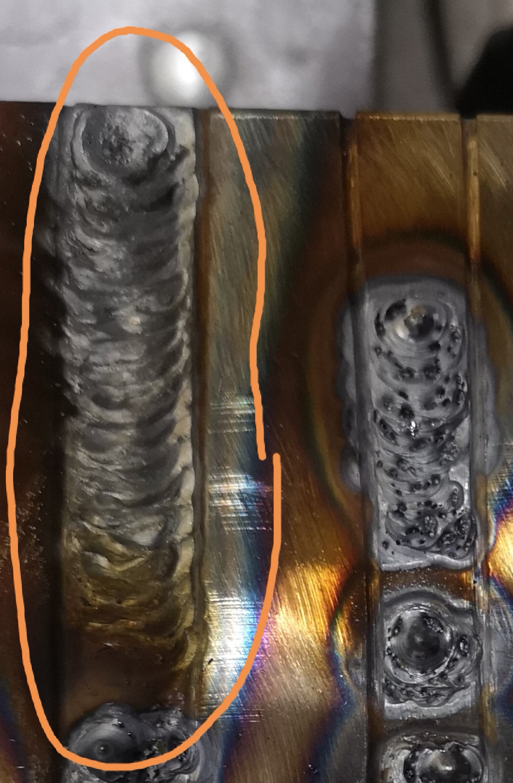

Samo se za eno mnenje vas prosim, potem pa dam mir..
Prilagam sliko.. Mene mora pomoje neki aparat jebat al pa reducirni ventil za plin.. Vceraj mi je slo dokaj normalno, danes pa sem po plati 10mm samo probal ravno vlect gorilnik, brez dodajnega.. 110A..kot sem obkrozil, je slo v redu, potem pa čisto nic spreminjal, tut ene stvari ne, in nikakor vec ni slo.. Vse porozno do konca, kar spricalo je malo.. Kdo ve kaj bi to bilo??zamenjal sem tudi keramiko, ker je bila malo ozgana, ampak je isto..

Oskar2016 napisal/-a:Samo se za eno mnenje vas prosim, potem pa dam mir..
...nabrusi wolfram elektrodo in naj bo v špic kot šivanka in ne sme na njoj ostati nobenih bunkic ki se takoj narediji če samo enkrat dotakneš v lužico ali dodajni materijal ker ga trenutno stopi... ali pa si spet imel gorilnik predaleč !! Tudi če je kakšna pikica rje začne špricat in "vret"...
In prehitro si "švajsal"

OdgovorNapisal/-a KOUTER » 13.5.2020 4:54
Var ni bil pod argonom.Lahko da ti kje fouš zrak vleče.Ponavadi vleče na pištoli,če ni dovolj privita.Preveri vse spoje od jeklenke do pištole.

No, po vsej tej agoniji glede TIG varjenja, sem še jaz odkopal aparat, šel po dozo svežega plina in tako se je začela odvisnost od dražjega hobija kot je modelarstvo :)
Vodenje gorilnika, čistoča ter nastavitve bom sam preštdiral, bi vas pa samo prosil da mi objasnite zakaj pride do takega umazanega vara nerjavečega jekla. Hvalaa vsem :)

miha1212 napisal/-a:Saj ni res, pa je! :)
Zdravo soforumaši. Aktivno prebiram teme, katere me zanimajo. Le malo manj aktivno sodelujem zraven :(
Ali problem s plinom, ali pa prevelika amp. glede na hitrost hoda z elektrodo oz. gorilnikom.
Pač vedeti moraš da taline ne smeš pustiti za sabo, stem pa tudi da ne boš preveč segreval materiala.
Lahko je možnost tudi da držiš gorilnik pod napačnim kotom in ti plin ne doseže taline ki se za tabo ohlaja. Naredi točkovni pik, pri točkovnem piku najbolje vidiš kakšne barve je ter izključiš vse preostalo kar je lahko narobe. Če je točkovni var lepe nezažgane barve pomeni da je s pozicijo gorilnika glede na var narobe.

OdgovorNapisal/-a Demz » 18.5.2020 6:56
Kaj je pri tem varu spornega? Ok, slika pač ne pokaže vsega, toda zame je var čisto lep. Če pa misliš tisto mavrico okoli vara - vedno bo. Tam tudi iščeš termične obremenitve, ki so vedno prisotne pri varjenjih. Izognil bi se jim samo s kasnejšo normalizacijo. Pri navadnih konstrukcijskih jeklih pač ni potrebna.
Pokaži var še iz spodnje strani, da vidimo, kako je koren prevarjen. Ali pa prereži vzorec, da vidimo profil vara v celoti. Var prerežeš, ga spoliraš in namažeš z dušikovo kislino. :wink:

OdgovorNapisal/-a miha1212 » 18.5.2020 8:10
Demz, Sajko, hvala lepa obema za mnenje.
Bom poslikal in objavim popoldne.
Tako ali tako sem pokuril 11kg jeklenko, moram danes po novo iti pa da vidimo. Bom naredil test.
Moti me ta nečistoča na temenu vara. Lužica je bila videti brez nečistoč, vendar ko sem dvignil masko...Jaoo škoda plina haahah :)
