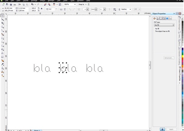

OdgovorNapisal/-a Enduraš » 5.2.2011 9:58
Jaz sem takole naredil v coreldraw x4:
-font 'txt',
-convert to curves,
-break apart,
-označil vse, odstranil fill in nastavil debelino črt na hairline.
Ostanejo zgolj črte.
