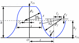

Odgovor na prvo vprašanje so profilni pomiki. S pozitivnim profilnim pomikom pridobimo zašiljen in v korenu ojačan zob ampak žrtvuješ kontaktno razmerje. Pri negativnem pomiku, pa se pojavi spodrezovanje v korenu vendar je naleganje bokov boljše. To pomeni koristno kompenzacijo, če ti zobnik ne prenese bočnih ali korenskih tlakov, tako da se lahko potem še s tem malo igraš. Načelno pa se profilni pomik uporablja tudi za prilagajanje medosne razdalje.
Vpliv profilnega pomika
Profilni pomiki.png (137.08 KiB) Videno 1175 krat
Enačbe za izračun vznožnih, temenskih in delilnih krogov, ki upoštevajo profilne pomike, so podane malo višje. Za popolno univerzalno enačbo manjkajo še cos(beta) za poševna ozobja. Ampak sem jih zaradi preglednosti raje poenostavil na ravne zobnike, po želji, ti jih lahko dopišem. Poševna ozobja se uporabljajo predvsem tam, kjer bi rad imel mirnejši tek in večjo kontaktno površino razdeljeno na več zob zaradi postopnega diagonalnega ubiranja. Problem je, ker moraš potem nekako kompenzirati aksialne sile.

nabijač napisal/-a: Ali le kotalni rezkar pomaknemo bolj proti središču za negativni profilni premik in ven za pozitivni?
Tako je:
Profilni pomik, naredimo samo premikom orodja proti centru (minus) ali od centra (plus). Osnova je zobnik z neskončnim številom zob oz praktično to izgleda kot zobata letev.
Trapezni profil s kotom 20 stopinj.
Izdelava zobnika.png (263.56 KiB) Videno 1125 krat
Profilni pomik je točno to, kar nakazuje ime:
Primik ali odmik zobnice od razdelenga korga.
Enostavna izdelava, to je posebnost evolventnega profila in tudi glavni razlog, zakaj je v strojništvu daleč najbolj razširjen in uporabljan. Cikloidni so posebnost zase ampak praktično uporabni le tam, kjer z evolvento sicer ne gre. (ko npr. potrebujemo majhno število zob, posebnost cikloide je, da ima najmanjši zobnik lahko le 2 zoba).
S (es) zobniki naj bi bili boljši od evolventnih ampak se zaradi geometrije, ki zakomplicira izdelavo še vedno ne uporabljajo in se ravno zato verjetno še dolgo ne bodo. Tudi izkušenj z uporabo ni veliko, modeli za preračun so pa dokaj novi.
