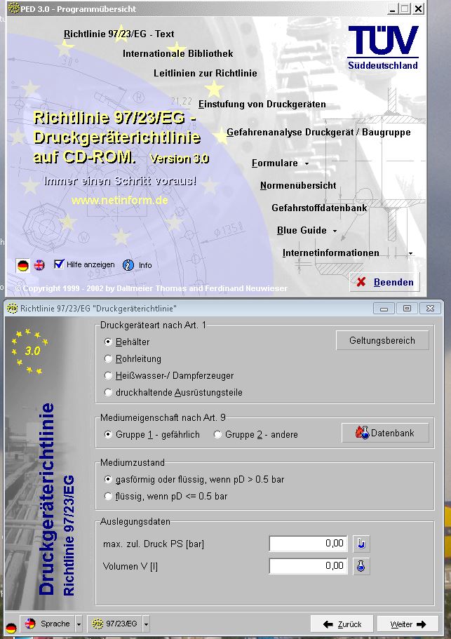

glej malo smo se razpisali, glede tlačnih posod po en-u, po PED-u, direktiva o tlačni poremi, gredo preizkuni tlaki 1.5 x delovni oz. na tlak varnostnega ventila, to pravi eu direktiva in kje je problem, je pa ta tlak 1.5 x tlak, s katerim se preverja trdnost tlačne opreme, tesnost - puščanje se pa preverja z relativno nizkim tlakom z U CEVJO, kaj imajo pa v tej cevi sem pa pozabil, tako delajo vsaj plinarji in hitro ugotovijo netesnost, smo se v bivši firmi ukvarjali z UNP rezervoarji in smo šli po teh rihtlinijah, pa je bilo čisto v redu, gorljivi plini pa niso šala, ko poči ornk poči, jebeš vodo, nepoznavanje stroke...:
ja lahko greš - gredo tudi ostreje, ampak je ta PED za tlačno opremo čisto ustrezna, naj si jo tisti tvoji naročniki malo ogledajo...
