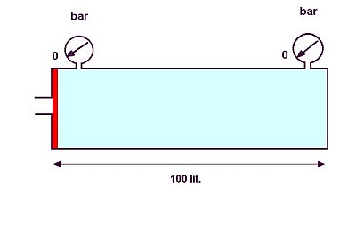

In kaj je pri tvoji formuli P1,P2,V1 in V2 ??
Prosim te če mi lahko na enem konkretnem primeru prikažeš uporabo te formule in kaj z njo izračunaš ?
Npr. če imam posodo 100 lit. v kateri je začetni (relativni, v odnosu na okolico oziroma tisto kaj manometer na posodi pokaže) tlak=0 bar in imam kompresorsko glavo z efektivnim pretokom npr. 100 lit/min.

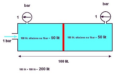

In kje je potem moja napaka ko sem Boyle-Mariotte-ov zakon garfično prikazal upoštevajoč relativni tlak v posodi (kakor ga pokaže manometer na kompresorju) ???
Saj si sam povedal:
Demz napisal/-a:...Ok, smo ga izmerili. Toda dogovorili smo se, da je to naša referenčna točka. :wink: Zelo enostavno..
.....Toda za našo normalno uporabo v vsakdanu, našem strojniškem vsakdanu, pa čisto zadostuje P1 x V1 = P2 x V2.
Je ni. Ni napake.
Saj pravim da lajamo v isto grmovje. Kaže da imamo preveč časa in občudujemo kompresorsko tehniko. :wink: Vsi zdravi in vse mašince po delavnici nam veselo delajo.
