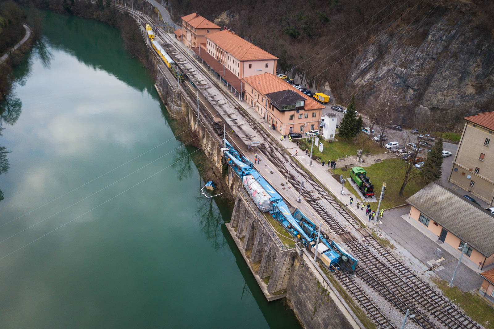

A se že ve kaj več za vzrok prevrnitve tovora? Gledam drugo sliko, pa mi izgleda, da je ena izmed možnosti, da so peron zapeli. Samo premlevam...

Prevrnitev je verjetno posledica več detajlov. Tovor z vozičkom jim je verjetno ušel izven geometrije zaradi izogibanja peronu/strehi + območje kretnic, kjer je mogoče manjša nosilnost in možnost, da se del tovora bolj nagne. Ne vem zakaj so izbrali varijanto, da izpeljejo ovinek Zidani most-Celje; ponavadi so izbrali smer Dobova in potem nazaj skozi ovinek Dobova-Celje. Veliko dvigalo naj bi pripeljali na 20 šleperjih. Odstraniti bodo morali vozno mrežo in mogoče še daljnovod, ki je v območju prevrnitve.

Bolj kot gledam sliko (npr. zadnjo) manj mi je jasno, kje bodo pripeli tovor/vozno konstrukcijo za dviganje. Domnevam, da so vse pritrdilne točke na tovoru izdelane za "pokončni" položaj tovora, prav tako vozne konstrukcije. Dvomim, da ta konstrukciuja dovoljuje bočne obremenitve, da bi vse skupaj dvignili, potem je še vprašanje težišča, obračanja,...

Gledam zadnjo fotko. Ali res že tako slabo vidim? Se mi le zdi, da so tudi vsi vozički prevrnjeni?
Morda bodo zapeli le nosilno konstrukcijo na Savski strani ter z prevračanjem dosegli pokončni položaj, čeprav zraven tirnic? Morda prešnje fotke, ki kažejo vozičke na tirnicah niso iz Zidanega mosta?
OdgovorNapisal/-a grega09 » 19.1.2023 14:08
Vozički so na progi na vseh slikah. Mogoče se na zadnji malo slabše vidi, ampak so.

Dobra fotografija iz ptičje perspektive ...
Ali je, takole špekulativno, torej možno, da je strojevodja takrat malce preveč sunkovito speljal? Z nekom sunkom ali tako nekako?
Pa.. prvi voziček manjka. Verjetno so ga odstranili takoj po nesreči, da so lahko sprostili progo za promet proti Dobovi.

Žerjavar sokolje oko, res je, sedaj so vozicki tudi prevrnjeni.
Mogoce so jih namenoma "prevrnili" in bodo vse skupaj postavili nazaj na tire.

Še vedno ni logične razlage vzroka prevrnitve. Sem bil prepričan, da je breme zadelo streho perona. Iz zadnje slike pa je to možno le če je bila hitrost tolika, da so v času prevračanja prevozili več kot 10 m.
Če pa so vozički ostali na tirnicah, pa zame odpade zadetje spodaj v peron. Da pa bi bila razlog centrifugalna sila v ovinku in hkrati ekscentričnost tovora zaradi strehe perona, bi morala biti hitrost vožnje precej velika (moja domneva vsaj 20 km/h)

Pravijo da so imeli težavo zaradi strehe perona in da so zato umikali tovor navzven. Po enih podatkih je kompozicija celo stala.
Vozički so bili na tirih, prvi in zadnji sta manjkala. Betonska streha perona ni izgledala prav nič poškodovana, ko sem slikal. Bi rekel, da če bi prišlo do kolizije z njo, bi bila tudi ona na tleh.

Vozički niso prevrnjeni. So še vedno tam, s tem da prvi in zadnji manjkata. Prvi je v smeri vožnje, torej proti Celju in je bil očitno umaknjen da se je sprostila proga proti Dobovi. Za zadnjega pa ne vem, zakaj ga ni (?)
Neverjetno, če so se že nameravali prevrniti, da so tako točno trofili tule ... če bi se na začetku postaje, bi bilo treba podreti pol ajzenpona v Zid.Mostu :roll: .
