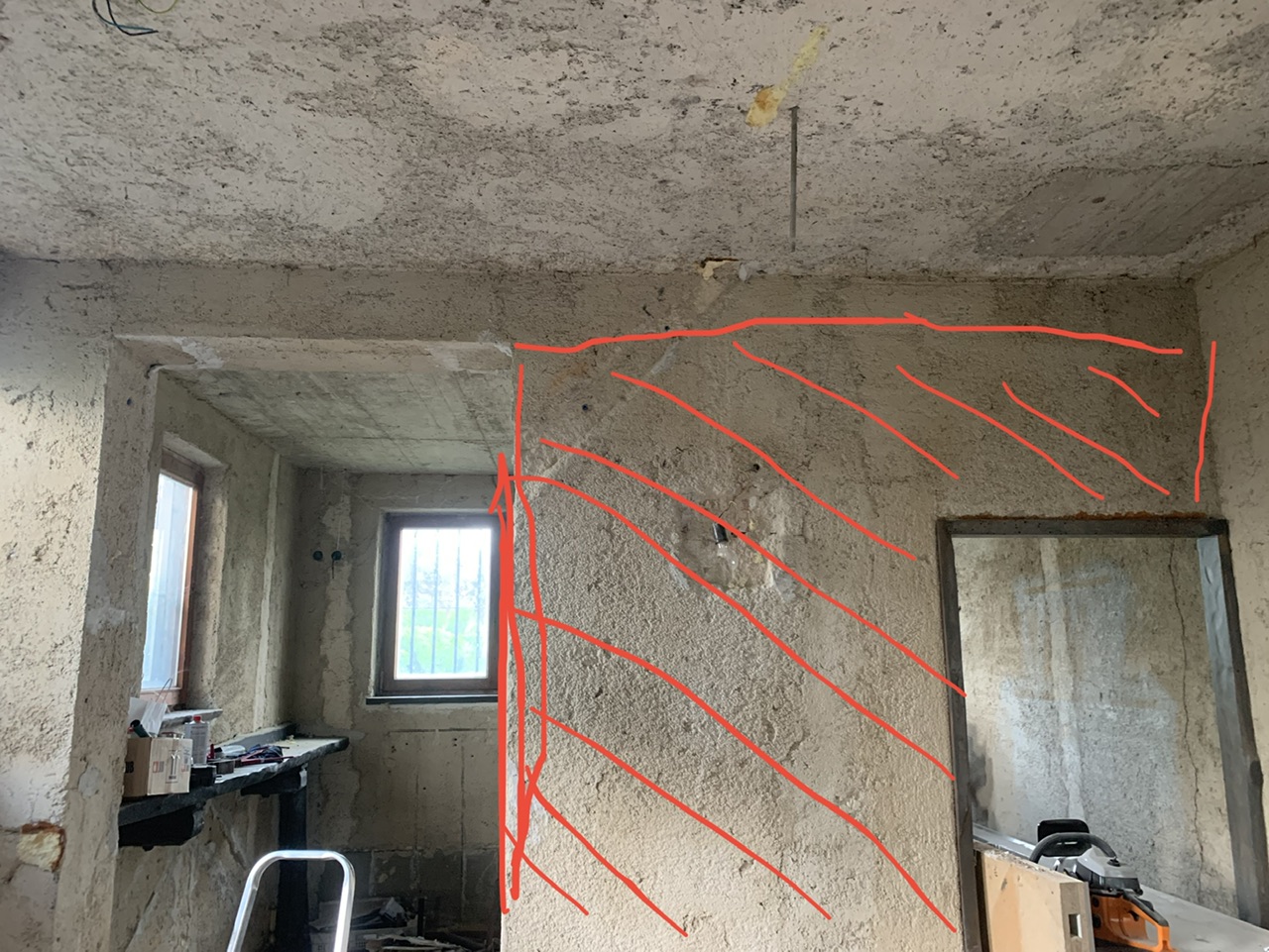

Res bi zdruzil oba prostora, vendar se zgornji AB plosci ne drzita skupaj, ker je bila dozidava... tudi ta stena ki bi jo rad podrl, nic ne vpliva na sosednji prostor... so pa mere prostora 3,5 x 6 metrov....mere stene ki gre ven, pa so 2,8 x 1,3 metra....
Gornji del zidu ki bi ga pustil je betonski"venec" , 330x200 mm
Plosca je armirana, debelina okrog 150 mm(ne morem tocno izmerit)

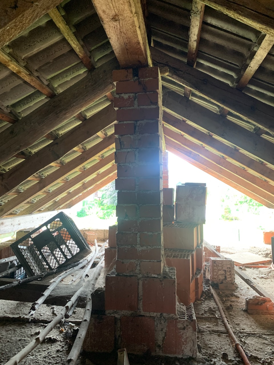

Nad plosco je pa samo ostresje, vendar je na sredini te stene, ki bi jo rad podrl, narejen steber iz modularca, na katerega se naslanja zgornja lega strehe.... bom prilozil sliko za lazje razumevanje:)

Sicer ne bom koristen pri odgovorih, samo moram vprašati zakaj so včasih tako radi te podporne stebre za lege iz cigla zidali. Ko sem sam adaptiral hišo so šli v trenutku stran in sem jih zamenjal z lesenimi. Da ne govorim kako je bil izveden. Ob malo večjih bočnih silah bi narazen padel. Samo zdelo se jim je pa močno, ker je bil pozidan steber. :D :D

to pade v kakem potresku kot domine, če bi bil lego bi zdržal, jebiga ni bilo nekih bočih obtežb, hvala bogu, čisti tlak pa ni panika..., taki stebri so po banovini pred dvema letoma padali, pa ni to daleč od nas..., če veste o čem pišem...

Debata o zidanem stebru podpiranja slemenske lege ni nedolžna zadeva. Verjetno je to edino, kar drži slemensko lego pred premikom (vihar, potres) v smeri lege.
Si prikazal, da boš ob rušenju zidu pustil (ali pozneje dozidal) 20 cm, da dobiš skupaj z zunanjim zidom steber za podporo preklade???

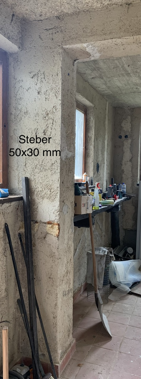

Kako pa naj preizkusim preklado? A kar podrem steno?
Slemensko lego drzita se dva lesena stebra 15x15 cm...
Zadnjega vprasanja ne razumem, ampak tisti steber 30x50 cm bom itak pustil pri miru...jaz bi rad podrl samo tistih 1,3m sirine stene, ki je ostala med vrati(oznaceno na sliki kaj gre ven)..no vrata so bila prej, zdaj so samo se odprtine...

Ali imata lesena stebra, hi držita slemensko lego tudi po dve roki na lego?

Danes ne morem vec pogledat, ampak kakor imam v spominu, sta lesena stebra samo "podsprajcana" oz uprta med bet.plato in lego...lahko pa jutri preverim
Aja, ja tist steber oz ostanek zidu bom pustil, me ne moti...sem ze razmisljal da bi ravno tam v vogalu postemal ven in vtaknil noter HEA profil, vendar ne bom to pocel

Zerjavar, kar se pa tice lesenih stebrov, je pa tako, da je samo eden na sredini, torej na razdalji 3 metre od zunanjih sten
