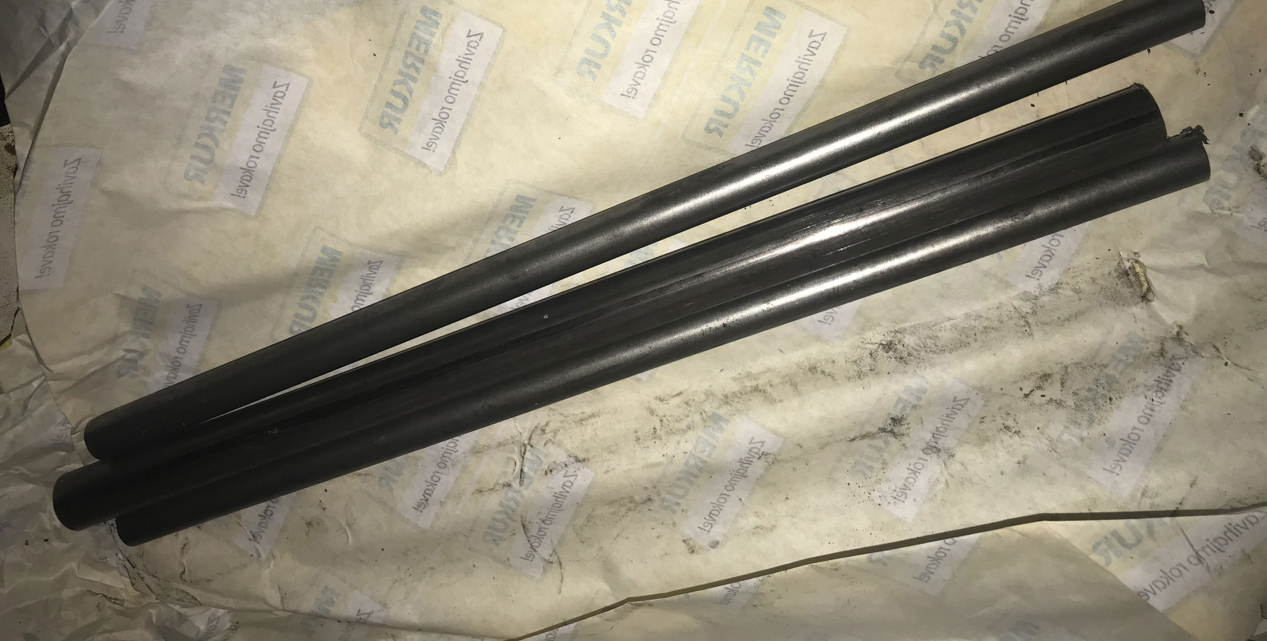

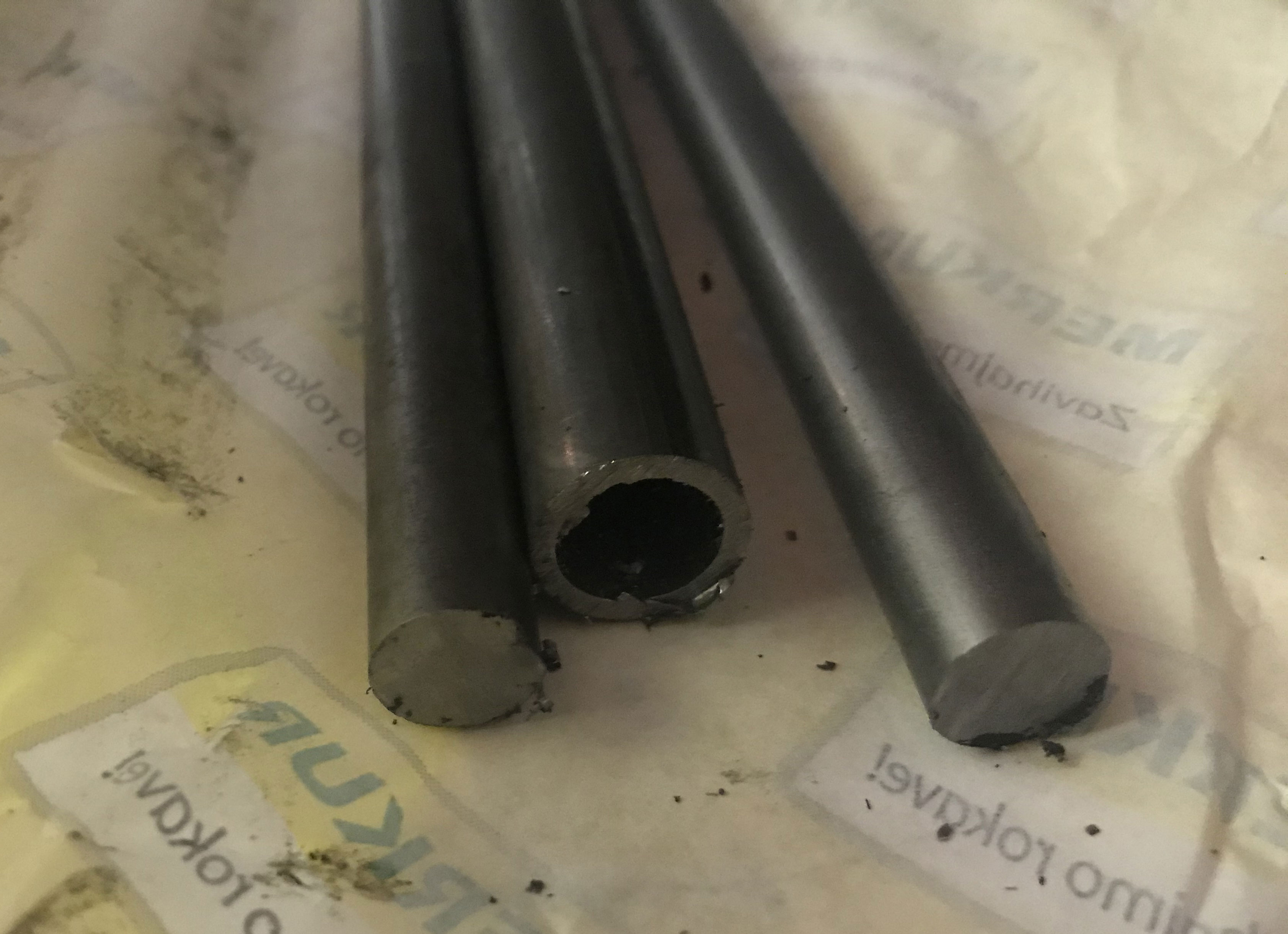

Anyway, dans sem prekolesaril (čeprav bi lahko šel z avtom ampak nisem) 32km (v obe smeri) da sem dobil cev in dva okrogla profila ki mi bosta služila kot panti za vrata kurišča :)
kolesaril sem ker je bil lep dan, in ker je DR rekla da treba mal pomigat, drugač bom spet zasedel nekomu posteljo v KC LJ kot že 2krat odkar gradim ta smoker, tko da tega nočemo :) ok vsaj jest ne.

slike niso šle poleg očitno
