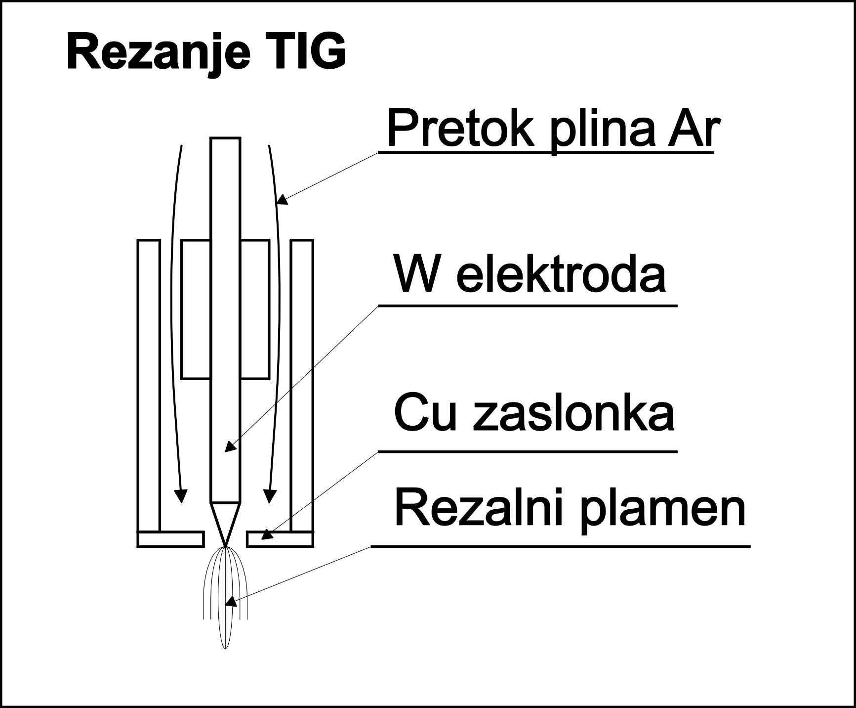

Uh, to smo delali včasih, pred 100 leti, ko še ni bilo plazme. Vendar ne gre na zrak, ampak Argon, sicer bi wolfram elektroda takoj zgorela.
Na koncu šobe gorilnika postaviš bakreno zaslonko, pretok plina je pa treba precej povečati. Mislim, da je treba zaslonko povezati na isti električni potencial, kot je elektroda, vendar nizko napetost (5V).

ramovš hvala na pomoči problem je da jaz ne rabim plazmo veliko tako da bi se mi splačalo kupiti imam pa tig aparat 350 a in bi raje kupil gorilnik ali pa bi lahko tudi naredil zaslonko vendar bi raje uporabil zrak kot medij kaj če zamenjam elektrodo in dam hafnij pa če mi lahko bolj podrobno razložiš teh 5 voltov mi ni jasno in tudi drugi kakršna koli pomoč je dobrodošla.
