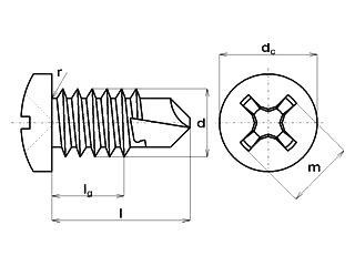

Iščem samorezni vijak serije DIN 7504 (N,P,K ali L)
s samovrtalno glavo, ki bil odporen na zunaje uplive ( voda, soli...) vsaj 10 let.
Večinoma bi z njim spajali "aluminijasto" pločevino, zato medna ni najbolj primerna nerjaveča izvedba...
Ali mi zda kdo karkoli svetovati okli tega?
Hvala za vsak nasvet!
