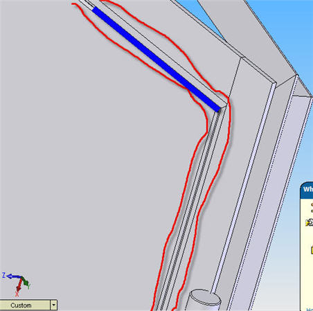

kakšno tesnilno maso naj uporabim za zatesnitev vrat med ogrodjem in ploščo. Material ogrodja in plošče je jeklo, ki bo potem pobarvano, tako da se mora na to tesnilno maso prijeti barva in se potem ne sme luščiti. Ker bodo to zunanja vrata, svojih lastnosti tesnilna masa pri precej visokih (80-90°C) in pa nizkih temperaturah, ne sme bistveno spremeniti, da ne bo odstopila barva.
Na nekih delavniških vratih sem videl, da je bil uporabljen navaden silikon, pa je barva kljub temu, da so bila to notranja vrata, na spoju začela odstopati.
zatesniti želim razliko, ki je označena z modro črto

Samo, če bi dobil kakšnega takšnega, da se čez njega da lepo pobarvati, se še videlo ne bi, da je kaj kitano.
Ali kdo pozna kakšen tak kit/silikon, ker sem gledal, pa je večina vrat narejnih tako, da je pobarvano čez silikon/kit ali kar koli že tisto je.
