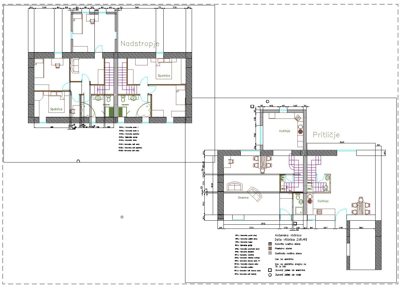

OdgovorNapisal/-a direktx » 16.4.2008 9:35
Lotil sem se porjekta obnove star hiše v Dekanih pri Kopru. Po obnovi bo hiša imela 60cm+ debelino kamnitih zidov, 15cm izolacije na stenah, 30cm izolacije strop in 10cm izolacije tla. Skupna površina v dveh etažah je 130m2 in višina stropa je 2.5m.
V hiši želim imeti topolzračno gretje s prisilnim zračenjem in rekuperacijo toplote. Gretje bi bilo preko toplotne črpake, ki bi grela tudi sanitarno vodo.
In sedaj k vprašanjem :)
Potreboval bi nekoga, ki bi mi to naredil.
Kako se tako gretje izračuna? Kak link do uporabnih informacij(Da mi ne bojo prodali 30kW toplotne črpalke).
Kako se obnesejo Daikin TČ?
Ali se že dobi v Sloveniji MITSUBISHI Model: Gainable reversible Zubadan in kake so izkušnje?
Če imate še kak uporaben nasvet ga prosim napišite.
Gre samo za levi del hiše je pa to sredinska v nizu vrstnih hiš.

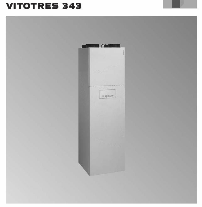

OdgovorNapisal/-a roko » 16.4.2008 11:32
Mogoče bi z Vitotresom uspel v celoti pokriti izgube. Toplotna črpalka toplotne moči 1,5 kW. Električni grelci 7 kw. Ima vgrajen rekuperator in 200 litrski boiler. Predpriprava za stensko ali talno ogrevanje in predpriprava za sončne kolektorje.
