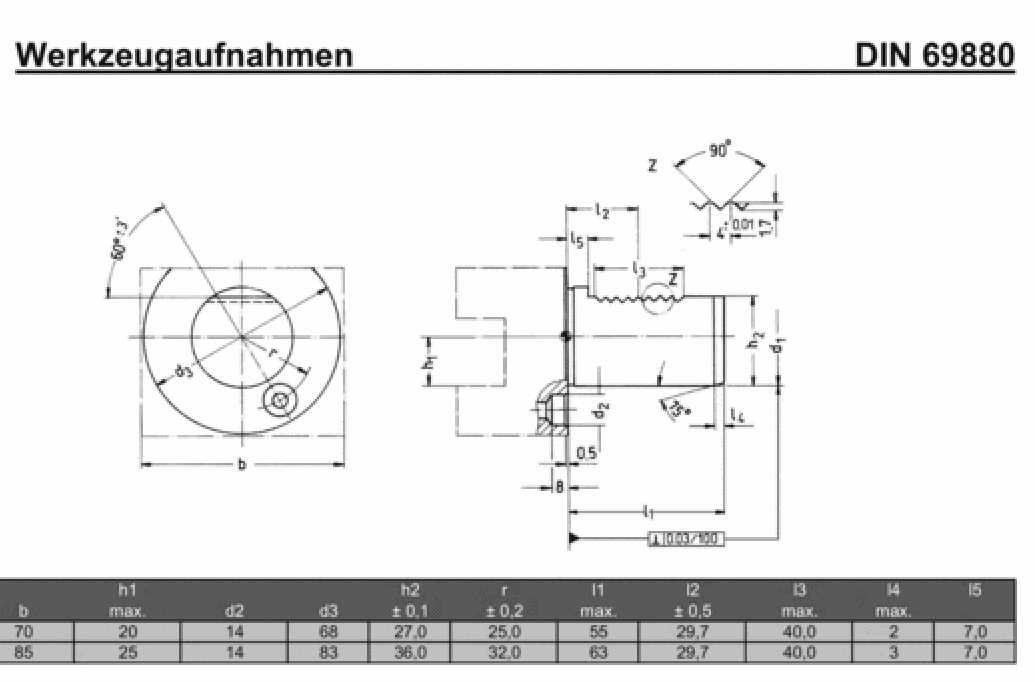

Potreboval bi risbo vpenjala WDI 20 (DIN 69880), ker moram izdelati enega specialnega. Če ima kdo podatke se priporočam.

Potrebujem mere ozobja. Sem že gledal v nekaterih katalogih, vendar niso navedene. Google pa najde samo proizvajalce teh orodij. Risbe z dimenzijami orodja ne najde.

najlepša hvala. To je tisto kar iščem, vendar to je za VDI 30 in 40 (premer vpetja je 30 oz. 40). Če imaš še za 20 prosim, če pripneš. Ker je slika v malce slabši kvaliteti, bi vprašal, do kje je kotirana mera L2? Ali je do sredine zoba ali do desnega robu ravnega dela zoba?
Zanima me tudi, kako je kotirana mera 1,7 na spodnjem koncu? Ali je kotirana točka na radiusu ali navidezno sečišče obeh bokov?
