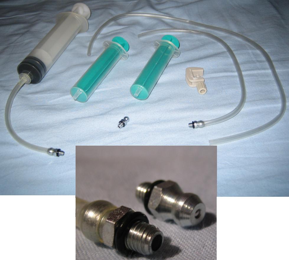

Po Mb iščem niple z M5 navojem, pa jih ni za dobiti.
Kje bi se dalo to dobiti ?
Dobijo se samo z navojem M6

V mojem katalogu so standardni "scmiernippli" od
M6x0,75 dalje. Mislim, da bo tole težko za dobit.

Ja te sem jaz tud našel, a v SLO tega ni ?
Bom probal obstoječe zastružit in M5 vrezati.

če je tole slučajno namenjeno prezračevanju hidravličnih zavor na kolesu, lahko takole reč nardiš iz navadnega M5 vijaka, prevrtaš skoz, iz strani kjer je glava vijaka zavrtaš večji fi in nabiješ notri kovinsko cevko. spoj zalotaš ali pa zalepiš s epoksijem.
tako je moj prjatu naredil prejšnič in njemu je delovalo
