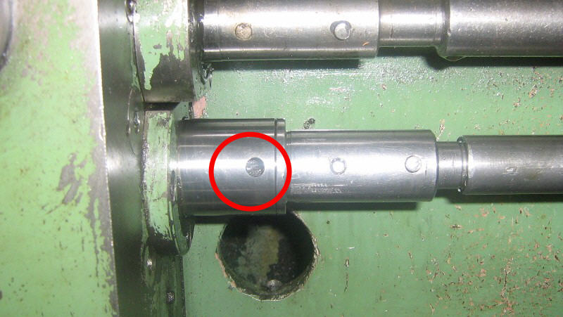

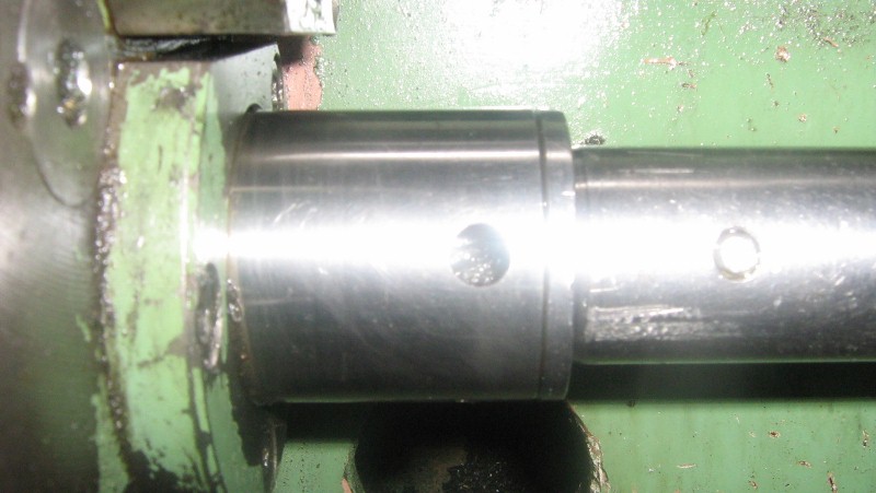

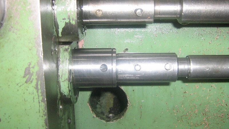

OdgovorNapisal/-a spiralek » 11.9.2008 16:03
Oj!
Na fotki se lepo viditadva sornika(ki sta konična), zraven čisto levo ša še vijak v luknji.po obodu vretena so trije takšni vijaki.Te vijake pol štelaš z izvijačem.....kako na trdo bi rad mel.
l.p tadej

OdgovorNapisal/-a Nicomajstr***???*** » 11.9.2008 20:46
Najprej najlepša hvala za slike in pojasnilo!
Če sem prav razumel, je ta vijak to kar sem označil na sliki. Tako, da potem imam verjetno res kar nekaj zabito notri ali pa je mogoče toliko smeti v luknji, da se utor vijaka sploh ne vidi, bom jutri natančno pogledal...

OdgovorNapisal/-a spiralek » 12.9.2008 16:50
To je to.
l.p Tadej
