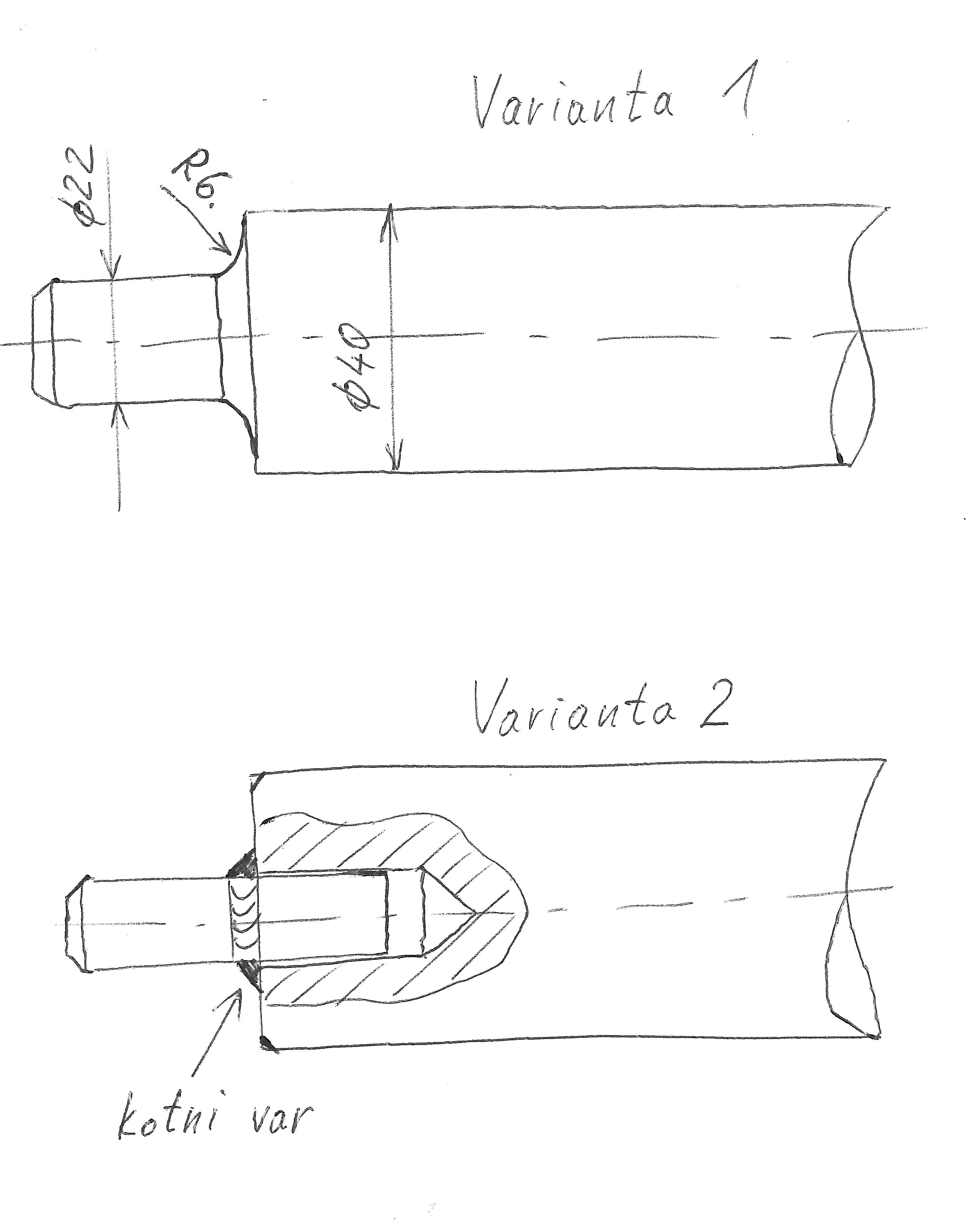

OdgovorNapisal/-a masin_men » 29.8.2008 12:06
Za boljšo predstavo sem narisal risbo.
Zanima me katera varianta je boljša v smislu nosilnosti?
Varianta1 je narejena s struženjem, varianta2 pa z varjenjem.
Kar se tiče materiala ni problem, ker lahko dobim katerikoli material, zato predlagajte.

OdgovorNapisal/-a jani.m » 29.8.2008 14:46
če imaš možnost struženja, bi ti predlagal struženo varianto. Kompliciranje z luknjami, sorniki in vari je nesmiselno, pa tudi dopušča več napak kot struženje. Napetosti se bodo porazdelile dosti lepše, saj silnice ne bodo nikjer prekinjene, premaknjene,... Sama centričnost bo boljša, pa še več svobode imaš pri oblikovanju prehodov med radiusi - pazi nanje!

OdgovorNapisal/-a advokat » 29.8.2008 15:59
Material 42CrMo4 ima dosti boljše trdnostne lastnosti kot kakšno konstrukcijsko jeklo.
Glede izdelave pa je nedvomno boljša varianta "s celega",paziti je treba na pravilen prehod med premeri.
