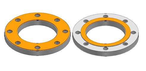

zanima me naslednje, pri tesnjenju prirobnice se uporabljata dve vrsti tesnjenja, zanima me če je predpisan kakšen standard, o tesnjenju. Prvo tesnjenje je po celi naležni površini, druga pa je samo do vijakov (slika), na trgu sta prisotne obe variante, zanima me samo katera je standardizirana, ali sta mogoče obe!

Obe varianti sta standardni, gre le za različne tipe prirobnic znotraj standatrda (EN-1092). Bolje se obnesejo tiste s tesnilom do vijakov (RF oz. Raised face), ker je manjšo površino tesnila lažje dovoljstisniti da tesni.
